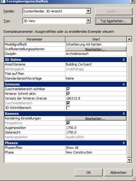

hallo leute,
kann mir jemand sagen, ob revit "stürzende linien" - also die verjüngung eines von aussen/unten betrachteten gebäudes nach oben - korrigieren kann? ich habs noch nicht gefunden (kenne das programm erst seit ein paar tagen).
gruss
alex

Eine Kameraanpassung um stürzende Linien zu verhindern (wie beispielsweise im 3ds max) ist meines Wissens im Revit in der Kamera-Perspektiv-Ansicht nicht möglich.

die einfachste Lösung um stürzende Linien zu vermeiden ist den Kamerastandpunkt
und die Augenhöhe auf den gleichen Wert zu setzen.
Ansonsten kann man in Photoshop eine entzerrung versuchen ( Qualitätsverlust )
Eine Änderung der Projektion ( gekippte Bildebene ) ist soweit ich weiss nicht möglich.

und wie schaffst Du es dann von unten am Gebäude entlang nach oben zu schauen, so wie es Alex gerne hätte?

ok,
nicht richtig gelesen,
von unten nach oben schauen und dann keine Verzerrung würde
nur gehen, wenn man die Kamera besser manipulieren könnte.
In Natura braucht man dafür eine Kamera mit Shift-Objektiv
oder sogar Balgenauszug,
im CAD-System müsste man die Projektion manipulieren, (Bildebene kippen)
das geht soweit ich weiss im Revit nicht.

Original erstellt von meicad:
(Bildebene kippen)
Yo, aber Kamera kippen geht und 3ds Trial ziehen und rendern per FBX-Export geht auch und zwar sauschnell (das Rendern meine ich).
