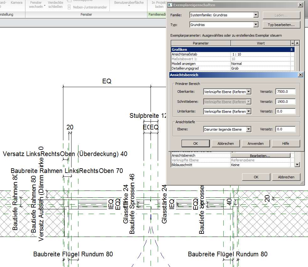

Hallo Zusammen,
ich habe mir eine vollparametrisierte 2-flügelige Fenster-Familie gebastelt und kämpfe nun noch mit ein paar rätselhaften Details.
Im Grundriss ist ein und dieselbe Familie in unterschiedlichen Typen (Abmessungen) verschieden dargestellt (s.Bild). Ich komme einfach nicht auf den Knackpunkt.
Schnitthöhe der Ansichtseigenschaften scheidet m.E. aus da bei 1,3 m alle Fenster durch ein Glasfeld geschnitten werden.
Trotzdem bekomme ich einmal die gewünschte (108) und zweimal eine falsche Darstellung. (105/106) und (103/104) unterscheiden sich auch nur durch die Maße und trotzdem sehe ich einmal das Glas und einmal den Rahmen eingefärbt.
Hat mir jemand einen guten Tipp wo ich weiter suchen kann ?

Hallo Zusammen,
offensichtlich gibt es einen Zusammenhang zwischen den Einstellungen des Ansichtsbereichs des Familien-Grundrisses und der Darstellung im Projektgrundriss.
Die Darstellung im obigen Beitrag habe ich mit einer Einstellung wie dieser angehängten erhalten. Wenn ich die Schnittebene auf 1200 stelle passt alles und alle Fenster sehen gleich aus. Im Orjektgrundriss ist die Schnittebene 1,30 eingestellt.
Kann das jemand nachvolziehen oder gar den Sinn dieser Abhängigkeit erläutern ?
Ich bin durch viel Herumprobieren und ein bischen Zufall daraufgestoßen
Heiko
