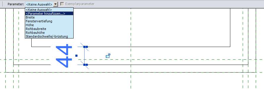

sowie ich die Familie sehe (M_Fest.rfa / RAC2010) ist die Profilbautiefe fix 44 mm. Wenn Du das ändern willst musst Du die Bautiefe bemaßen und als Parameter hinzufügen.
Hast Du Dich mal durch die FamilienHandbuchBeispiele geackert ? Das könnte weiter helfen.
