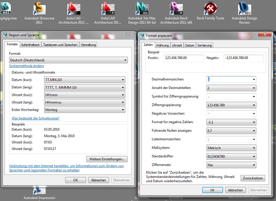

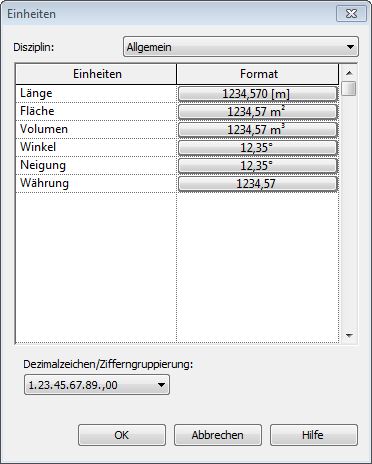

ich habe RAC2010 auf Win7 neu installiert und stelle fest, dass sich in meinen Projekten die Darstellung der Bemaßung geändert hat.
Beispiel:
Vorher: 2,635 (5 hochgestellt) also "architenktengerecht"
Jetzt: 2,63
Wo kann ich die korrekte Darstellung (2,635) einschalten? Über Verwalten/Einheiten komme ich nicht weiter.

Hallo johobau,
in einem bestehenden Projekt ändern sich die Darstellung der Bemaßung wenn du es öffnest?
Lief das Revit schon mal problemlos unter dem Windows 7 oder war es vorher ein anderes Windows?
Kannst du eine Wand erstellen, bei der du die gewünschte Länge per Tastatur eingibst und geht dies mit Komma oder Punkt?
Wie steht das Dezimaltrennzeichen im Windows und hat es eine Auswirkung wenn du es änderst (von . auf ,)?

Revit lief bei mir vorher auf Vista (x64). Dort hatte ich die richtige Maßzahl-Darstellung. Seit dem Lizenzübertrag auf Win7 (inkl. neuer Workstation) werden nur noch zwei Nachkommastellen angezeigt (ohne die 5 als Hochzahl).
Ja, ich kann eine Wand über Tastatureingabe erstellen. Das geht im Gegensatz zu Vista auch mit Komma. Einen Punkt als Dezimalzeichen akzeptiert Revit unter Win 7 nicht.
Hoffe auf Hilfe. Die Maurer auf dem Bau werden sich bedanken, wenn einer 36,5er Außenwand nur noch mit 36 bemaßt ist. Auch wenn 5mm auf dem Bau eigentlich kein Maß sind ;-)

Die Revit-Einstellungen in den Einheiten für Dezimaltrennzeichen/Zifferngruppierung sehen aber gesund aus? Ich hatte da schon mal so eine merkwürdige Komma-Punkt-Kombi als Dezimaltrennzeichen.

Hm, diese Komma-Punkt-Kombi habe ich auch ...

Dann stell mal in der Windows Systemsteuerung das Dezimaltrennzeichen auf einen Punkt um. Ich kann es gerade nicht probieren, aber ich meine das hat "damals" bei mir geholfen ...

Torsten liegt richtig. In Win7 hier > Sys.steuerung > Region und Sprache > Weitere Einstellungen > screenie

Muchas gracias, jetzt habe ich wieder die akurate Bemaßung.
Habe die Dezimalzeichenumstellung vergeblich beim Tastaturlayout gesucht. Habe es mit der Umstellung auf "Schweiz (deutsch)" versucht, denn dort ist das Komma auf dem Ziffernblock ein Punkt. Hat in Revit jedoch nicht den gewünschten Erfolg gebracht.
