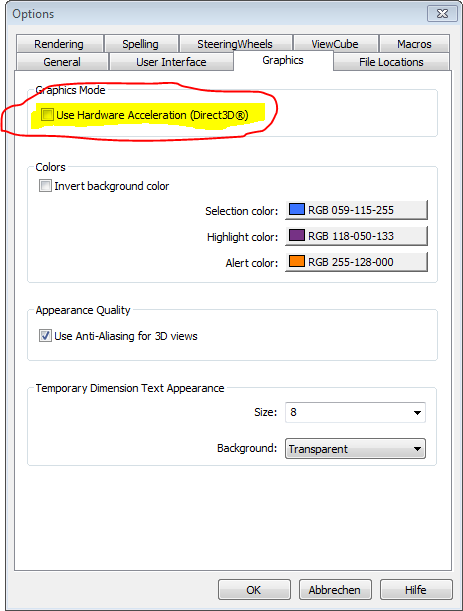

Ich habe mir die englische Trial heruntergeladen und installiert.
Beim Start meckert Revit über meine Grafikkarte (Anhang 1).
Ich werde dann aufgefordert, in den Revit-Optionen die Hardware Acceleration (Direct 3D) zu deaktivieren.
RAC2011 hat sich dann auch schon zweimal aufgehängt, als ich das Testprojekt geladen habe. Beim Neustart war dann auf einmal die Zeichenfläche verschwunden und der ganze Arbeitsbereich wurde durch den Projektbrowser ausgefüllt.
Ist jemand auf ein ähnliches Phänomen gestoßen? Was kann es mit dieser Meldung auf sich haben?
Meine Workstation ist vier Wochen alt. An dieser kann es eigentlich nicht liegen, oder?

Hallo johobau,
welchen Treiber setzt du ein? Autodesk empfiehlt für die NVIDIA Quadro FX 3800 die Version 8.16.11.9178

Na dann dröseln wir den Mechanismus doch gleich ganz auf:
Im Program-Ordner vom Revit liegt eine XML-Datei mit dem Namen ocareport.xml
Darin sind die getesteten Karten und Kartentreiberversionen aufgeführt und die nutzt Revit um zu prüfen ob eine "zertifizierte" Karte mit Treiber im Einsatz ist oder nicht. Im letzteren Fall kommt dann die beschriebene Meldung beim Start vom Revit.
Aktuelle Versionen der Datei stellt Autodesk unter http://images.autodesk.com/adsk/files/ocareport.xml  zur Verfügung. Sofern dort eine aktuelle Version liegt (die Versionsangabe steht ganz oben in der Datei) kann man diese runterladen und im Programmverzeichnis ersetzen.

Danke für die ausführliche Info. Ich hab die aktuelleste Treiberversion. Vermutlich kennt Revit diese tatsächlich noch nicht. Werde es mit dem Austauch der xml-Datei probieren sobald ich Zeit habe.

Hallo! Leider konnte ich das Problem mit der 3D-Hardwarebeschleunigung noch nicht lösen.
Habe heute die Seriennummer bekommen, RAC2011 neu installiert und aktiviert (2010 zuvor runtergeschmissen) und zuvor den geforderten Grafikartentreiber (8.16.11.9178) installiert.
Beim Programmstart erscheint jetzt sogar noch eine neue Fehlermeldung (Anhang).
Bei der Arbeit mit RAC2011 fallen mir dann folgende Dinge auf:
- der Schnellzugriff-Werkzeugkasten ist nicht vorhanden
- im neuen realistischen Darstellungsmodus werden keine Texturen angezeigt, obwohl im Material definiert
Ist bei jemanden inzwischen ein ähnliches Phänomen aufgetaucht?

wir nutzen diesen Treiber für die Quadros FX 3800/ 5600 und 5800 und Revit 2011 läuft Dumme-Meldung-frei.
http://h20000.www2.hp.com/bizsupport/TechSupport/SoftwareDescription.jsp?lang=de&cc=de&prodTypeId=12454&prodSeriesId=3718645&prodNameId=3718646&swEnvOID=4061&swLang=18&mode=2&taskI  d=135&swItem=wk-80002-1
Die zweite Fehlermeldung rührt von der englischen Version her, die Du zuvor installiert hattest. Also akribisch die Programmeinträge checken und alles, was auf Revit 2011 ENU hinweist killen, v.a. in > C:\Users\xxx\AppData\Roaming\Autodesk\REVIT\2011 > und das für jeden user, sofern mehrere vorhanden oder gar mit Domäne gearbeitet wird.

Übrigens:
Der realistische Darstellungsmodus funzt natürlich nur, wenn die Hardwarebeschleunigung aktiv ist.

Ich habe meine Programmeinträge bereinigt, sodaß die zweite Fehlermeldung nun verschwunden ist. Nun wird auch der Schnellzugriff-Werkzeugkasten angezeigt und Revit scheint normal zu laufen.
Den Grafikkartentreiber kann ich zwar herunterladen, doch nicht installieren aufgrund nicht passender Hardware. Vermutlich weil ich keine HP-Workstation habe. Bei NVIDIA kann ich den Treiber nicht finden.

Die sp47158.exe  entzippen > Im Verzeichnis > X:\sp47158\Drivers\WinVista64(191.78) befindet sich das Setup.
Es ist der Standard nVidia-Treiber und ist vollkommen losgelöst von der restlichen Hardware zu installieren (keine HP Workstation notwendig).
Alternativ bei nVidia im Archiv >  http://www.nvidia.de/object/Quadro_win7_winvista_64bit_191.78_whql_de.html

RAC 2011 läuft auch bei mir weitestgehend problemlos.
Allerdings kann ich nach wie vor die 3D-Hardwarebeschleunigung und den neuen realistischen Darstellungsmodus nicht nutzen.
Ich habe bisher alle Register gezogen, indem ich die gewünschten Grafikkartentreiber für meine PNY QuadroFX3800 installiert habe.
Trotzdem keine Chance!
Besonders ärgerlich finde ich das Verhalten im Subscription-Support. Die Reaktionszeiten dort sind sehr lang und die Lösungsvorschläge helfen nicht weiter. Seit über einer Woche höre ich nun gar nichts mehr, was in meinen Augen eine Frechheit ist.
Ich finde es sehr nervig, dass die Grafikkarten-Treiber seit RAC2011 praktisch vorgeschrieben werden und das man dann trotzdem nicht in der Lage ist, den vollen Funktionsumfang zu nutzen.
Aus o.g. Gründen denke ich mittlerweile darüber nach, meinen Subscription-Vertrag zu kündigen. Aber gut - das gehört ja nicht hierher.
