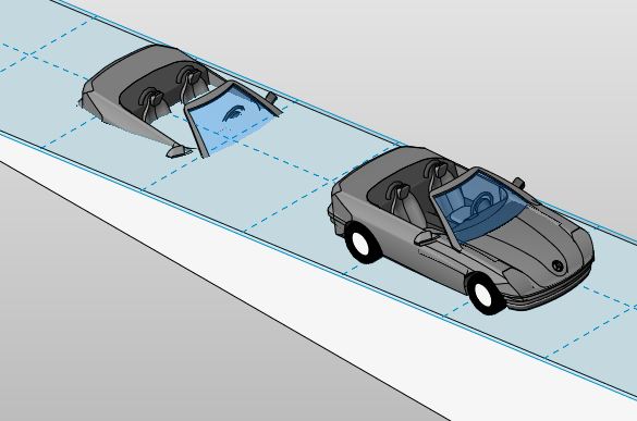

Hallo Forum,
wir haben bei einem Projekt eine Rampe in eine Tiefgarage. Diese ist recht eng bemessen und daher möchte ich jetzt ein 3D Modell eines Autos "draufstellen" um zu überprüfen, ob die Rampe befahrbar ist, ohne mit dem Auto zu streifen.
Wenn ich versuche die Autofamilie im Schnitt zu drehen, kann ich sie nur in der Ebene drehen (also im Grundriss). Liegt das an der Autofamilie, dass die nur auf einer ebenen Fläche platziert werden kann, oder habe ich einen Denkfehler?
Wie macht ihr das, oder habt ihr immer ausreichend Platz bei Tiefgaragenabfahrten?
Danke schon mal vorab.
Chris

Hallo Chris,
die Fahrzeuge sind familienmäßig auf "immer vertikal" gestellt. Öffne die entsprechende Familie, klicke auf "Kategorie und Parameter". Dann kannst du "immer vertikal" deaktivieren und "Arbeitsebenenbasiert" aktivieren. Die Familie in das Projekt laden, die Rampenoberfläche als Arbeitsebene festlegen. Wenn du dann das Fahrzeug auf die Rampe platzierst sollte es wie im Anhang aussehen.
Volkmar

Hallo Volkmar,
danke für die schnelle Antwort, jetzt funktioniert es wie es soll
Chris
