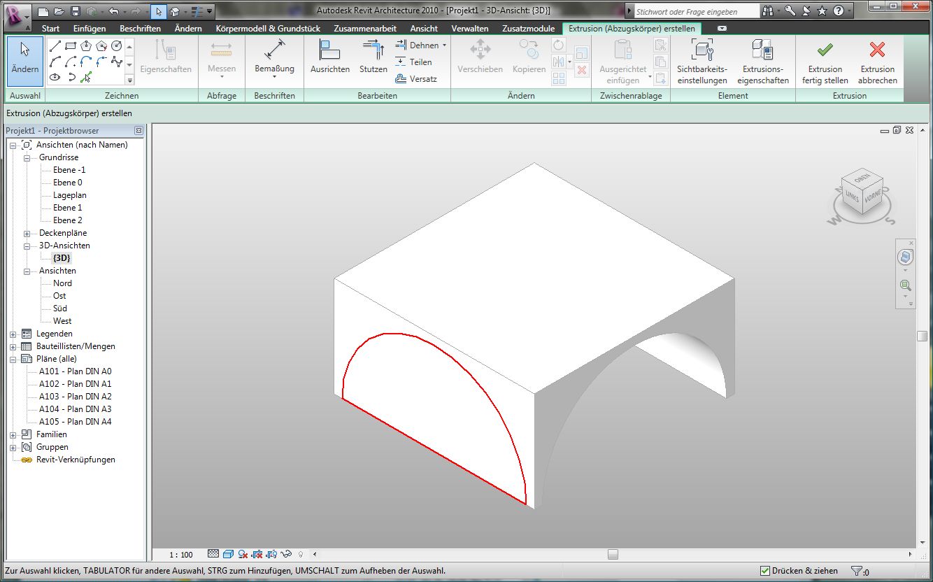

Ich arbeite mit Revit 2010 und habe immer Probleme mit Abzugskörper.
Wenn ich Volumenkörper herstelle in irgendwelchen Formen, dann aber aus einzelnen Formen Abzugskörper konvertieren will, habe ich immer wieder Probleme mit der Vorgangsweise.
Bitte gebt mir einen Tipp, wie ich vorgehen soll.
Volumenkörper, Abzugskörper, Umwandlung usw.
Interessiern würde mich eine rationelle Vorgangsweise für die Herstellung eines Kreuzgewölbes.
Danke und Grüße von Lois

Hi Lois,
ich würde z.B. mit einem Quader als Volumenkörper anfangen. Danach z.B. in die Südansicht wechseln, die Arbeitsebene auf die Seitenfläche des Quaders legen und ein Abzugskörper per Extrusion erstellen (siehe Bild1). Dann in die Westansicht und das gleiche Spiel nochmal (siehe Bild2). Dann den Körper fertigstellen und fertig ist das Kreuzgewölbe (siehe Bild3). Bei den Abzugskörpern ist es so, dass sie bestehende Volumenkörper automatisch schneiden. Wenn einem das so nicht gefällt oder ggf. später Volumenkörper dazukommen, die ebenfalls geschnitten werden sollen kann man dies mit "Geometrie ausschneiden" oder "Geometrie ausschneiden aufheben" von der Ändern-Registerkarte beeinflussen. Wenn man mag kann man es dann noch parametrisieren, denn dann hat es einen höheren Wiederverwertungswert.
Nachtrag: Bei einem noch nicht mit "Geometrie ausschneiden" bearbeiteten Körper kann man in den Elementeigenschaften zwischen Volumen- Abzugskörper umschalten.

Danke, das war mir eine große Hilfe.
