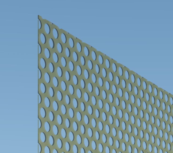

Hallo liebe Revit-Menschen!
Ich habe hier im Forum schon einen sehr spannenden Thread zur Erstellung von Lochblechen gefunden, in dem niku ein paar hilfreiche Tipps gab. Da ich für ein Projekt dieses Lochblech brauchte, habe ich es mit einem Alpha-Bild in den Materialeigenschaften gemacht.
Warum aber ist innen im Blech keine Textur? Also auf beiden Seiten habe ich das Lochblech, doch in der Mitte ist quasi nichts. Ich habe hier mal ein Bild. ich hoffe, ihr könnt mir helfen!
Vielen Dank für eure Hilfe!!

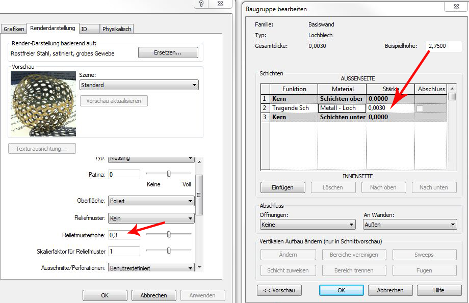

die Reliefemustertiefe des Alphamaps und die Materialstärke des Lochblechs sollten nicht zu weit auseinander liegen (im Idealfall identisch > Einheiten beachten), dann passt das.
