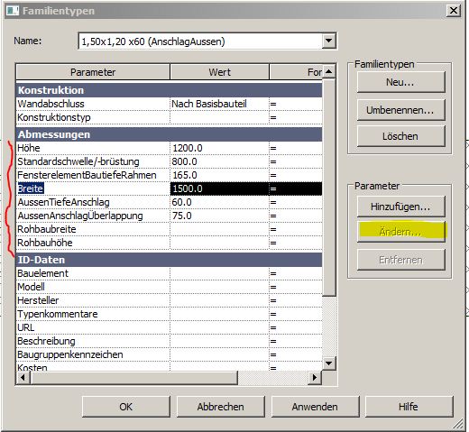

Hallo Zusammen,
ich wurschtle mich gerade durch Übungslektionen und
experimentiere mit der Erstellung von Familien.
Jetzt habe ich eine organisatorische Frage:
Wie kann ich Parameter nach der Erstellung noch verwalten ?
also zB Umbenennen, Parametergruppe wechseln etc.
alles was man halt so im Eifer des Gefechts mal versäumt oder vertippt
hinterher wieder zurechtbiegen - geht das nicht ???
Und wie kann ich die Sortierung in den Parametergruppen beeinflussen ?
Ist nicht alphabetisch - also chronologisch !?
Heiko

okok, ich antworte mir erst mal selbst:
umbenennen und in andere Gruppe verschieben geht wenn man den Typendialog offen hat, da muss man erst mal draufkommen - ich finde das nicht unbedingt logisch...
was bleibt ist die Frage der Sortierung....
Heiko

Hallo Heiko,
die Sortierung funktioniert nicht so einfach, wie man das gerne hätte. Da muß man sich mit einem Workaroud behelfen.
Eine sehr gute Videoanleitung dazu findest du auf augi.de von Norbert Gräser.
>> Link
Hoffe das hilft.
Chris

Danke Chris für den Link,
das ist eine prima Anleitung - aber wenn die Sortierung unter bestimmten Umständen nicht erhalten bleibt muss man sich überlegen ob sich der Aufwand lohnt...
