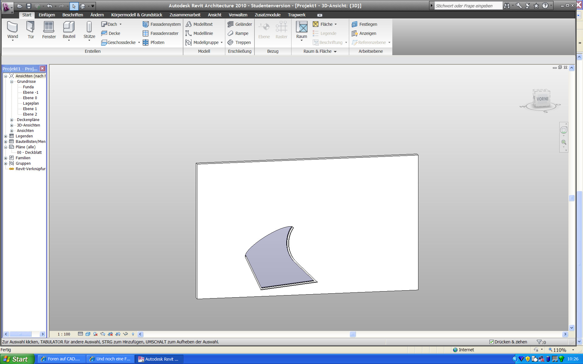

Hey,
du könntest auch einfach eine Fassade "in die Wand" zeichnen, dann kannst du wenn du sie anklickst über "Profil bearbeiten" der Fassade in einer Seitenansicht, Schnitt, etc. eine beliebige Form geben.
So noch ein kleines Bild hinterher!
Zugegeben gibts bei manchen sehr "verrückten" Formen evtl. Schwierigkeiten mit den Pfosten, aber sowas könnte man dann auch noch mit einem Sweep nachholen, falls unbedingt benötigt.
Ein weiterer kleiner Nachteil besteht darin, dass in der Fensterliste dieses Fenster nicht auftaucht, da es eine Fassade ist und somit unter Wandliste aufgelistet ist. Aber wenns nur um die Optik geht und vor allem von der Geschwindigkeit des erstellens nicht zu schlagen!
Außerdem man muss nicht eine Familie erstellen, was manchmal sehr Zeitaufwändig sein kann und auch nicht ganz einfach ist.
