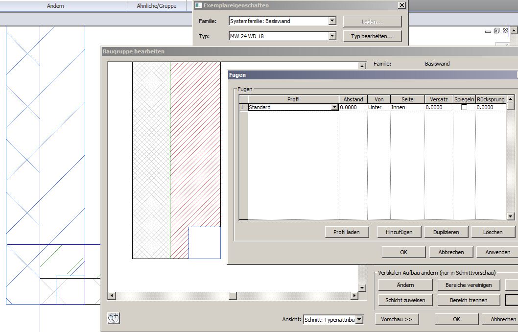

Hallo Zusammen,
kann mir jemand helfen mein Sockeldetail zu lösen ?
Ich möchte die Dämmung der Wand vor der Sohlplatte runterziehen.
Sohlplatte lässt sich nicht von der Wand abziehen...
Also veruche ich es mit Wandfuge.
Wie und wo kann ich das Standardprofil ändern ?
Ich such' mir nen Wolf und find' nix. Kann auch kein neues Profil erzeugen...
Wäre dankbar für Eure Tipps !
[Edit] Ein Bild sagt mehr als 1000 Worte... [/Edit]
Heiko

Hi Heiko,
die Sohlplatte sollte sich aber eigentlich schon über "Verbinden" aus dem Ändern-Register von der Wand abziehen lassen!?
Die Profile sind eine externe Familie, du kannst also über das Anwendungsmenü über Neu->Familie und der Vorlage M_Profil.rft eine neue Profilfamilie erstellen und diese dann in dein Projekt laden.

Guten Morgen Torsten,
nein, das mit der Sohlplatte verbinden habe ich nicht geschafft
(habe ich es mit 'abziehen' versucht ?).
Habe jetzt aber auch aus anderen Gründen auf eine Decke gewechselt
- und die funktioniert so mit allem was man sich so wünscht.
Danke, das mit den Profilen werde ich nochmal testen - mich hat das Profil Standard irritiert
das ich offensichtlich nirgendwo ändern kann !?
