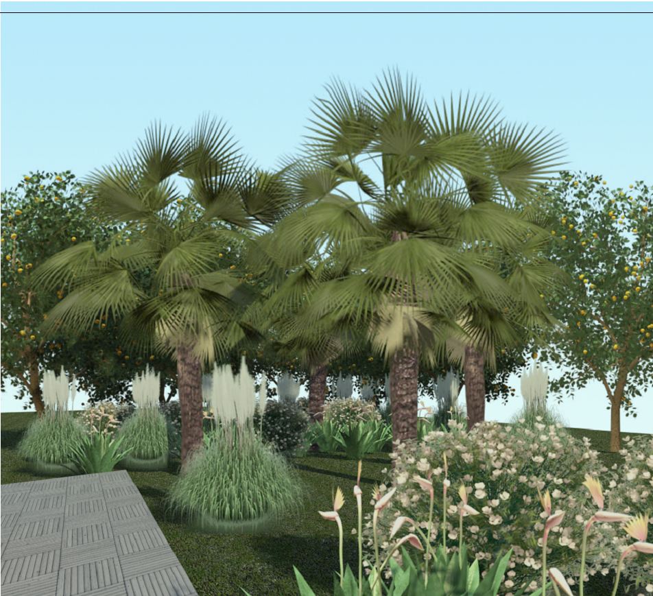

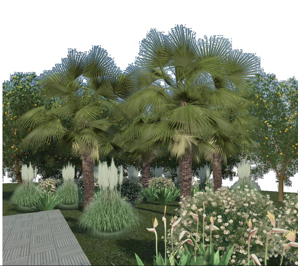

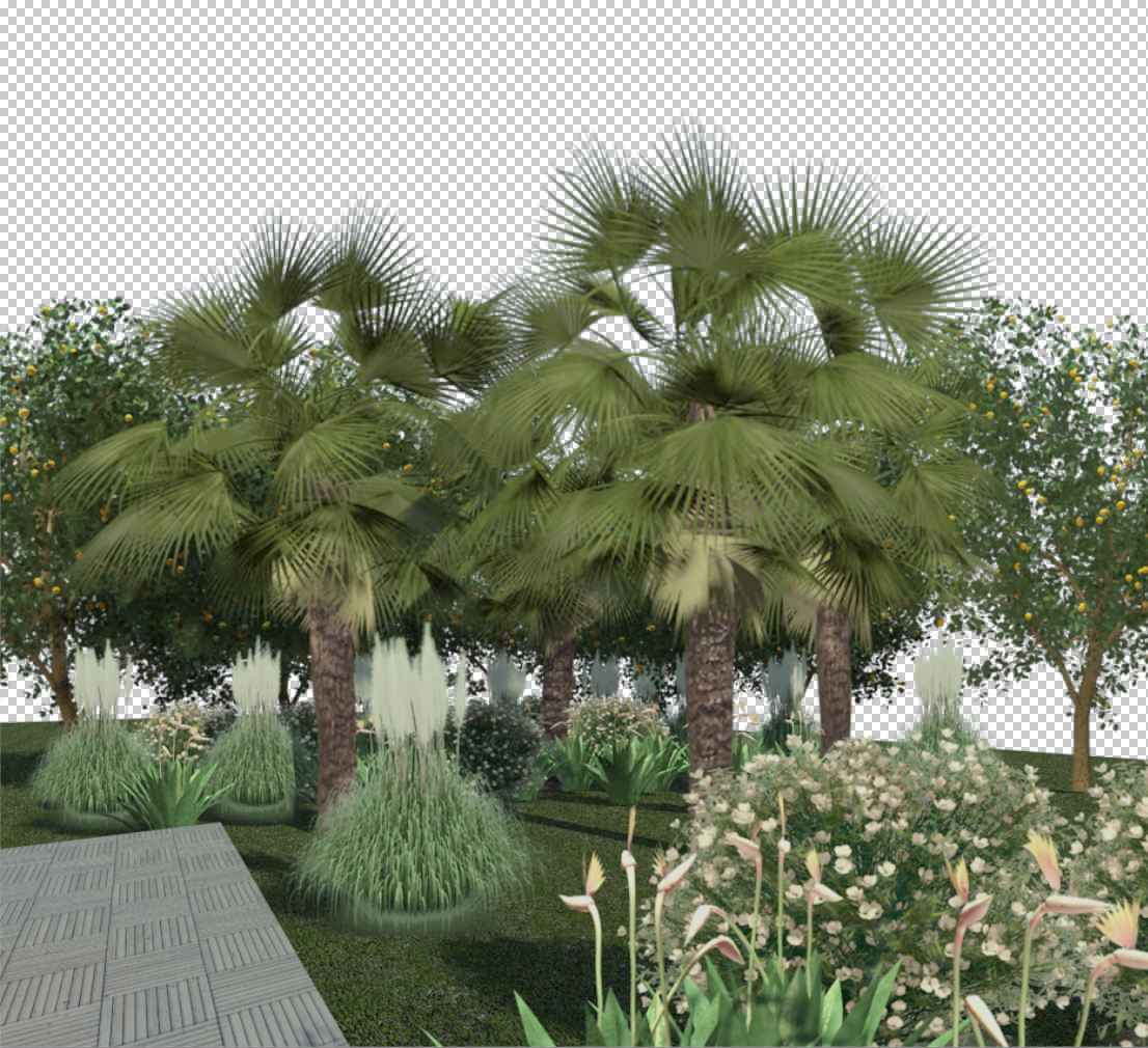

Kann das sein dass die Qualität der Transparentität von PNGs sehr sehr schlecht in Revit aussehn?
Wenn ich z.b. bäume die von Revit Gerendert sind als PNG abspeichere und dann wieder ins Reivt lade um es vor einen Hintergrund zu legen, sieht das einfach nur bescheiden aus !
Wenn ich das mit einem anderen Programm wie z.b. Gimp mache, sieht es gut aus.
Irgend wie schaft es Revit nicht die tranzparens richtig zu lesen?

Yup, ist leider so. Ich würde die Montage daher in Gimp o.ä. machen und dann auf einen Plan in Revit ziehen.
Weshalb renderst Du denn nicht gleich die korrekte Szene in Revit, mit Baum und allem?

Ich war sehr überrascht als ich merkte das Revit keine halbtranzparens erkennt.
Das hätte man echt mal irgend wo erwähnen können !
Wenn ich z.b. Bäume als PNG reinladen möchte, um sie über eine Ansicht (3D) zu legen sehen Bäume mit halbtranzparens ja auch grausam aus!.
Jetzt wo ich das weiss, kann ich das umgehen indem ich mit z.b. Gimp einfach den Schwellenwert rausnehme und schon gehts auch in Revit.(ist natürlich weniger schön)
Da hast du recht das man hier Revit lieber nicht benutzten sollte!
Bei Revit Ansichten wäre das aber zu viel aufwand die immer als Bild zu exportieren !.
Echt schade das Revit das nicht kann, wo es ja selbst halbtranzparensen erstellt.

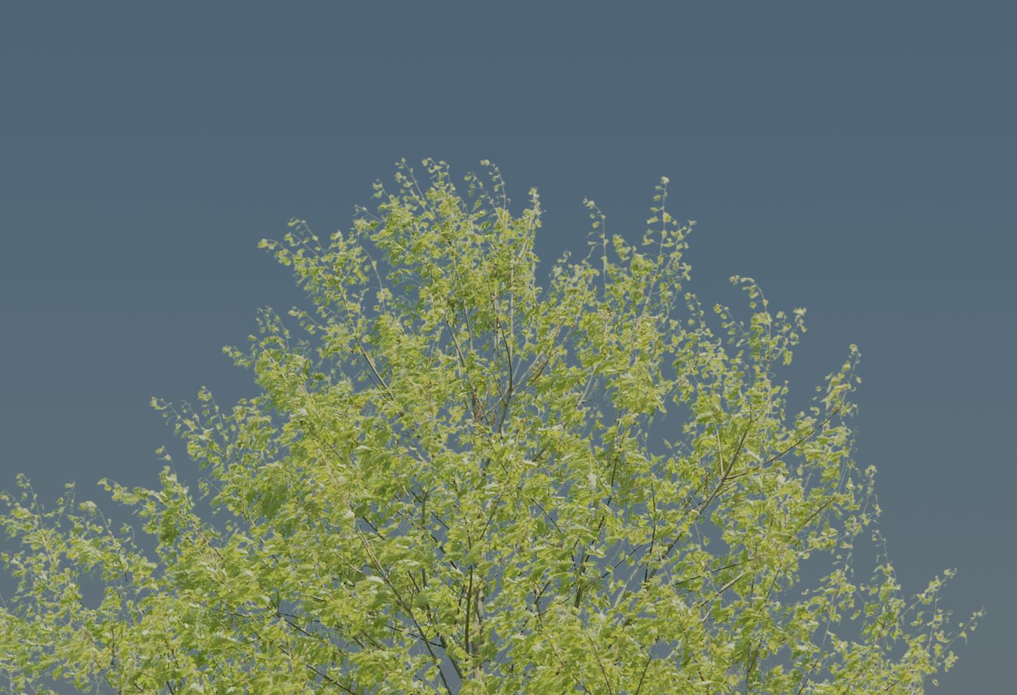

Hochaufgelöste RPC-Bäume gibt es z.B. bei Archvision käuflich zu erwerben > screenie
Wir rendern solche Szenen allerdings in 3ds Max mit hires RPCs und in Teilen mit 3D Bepflanzung.

Hires = High resolution = Hohe Auflösung, hier kannst Du eine Hires RPC downloaden (ACM muss registriert sein (kostenlos) und laufen)>
http://www.archvision.com/hirestrees.cfm

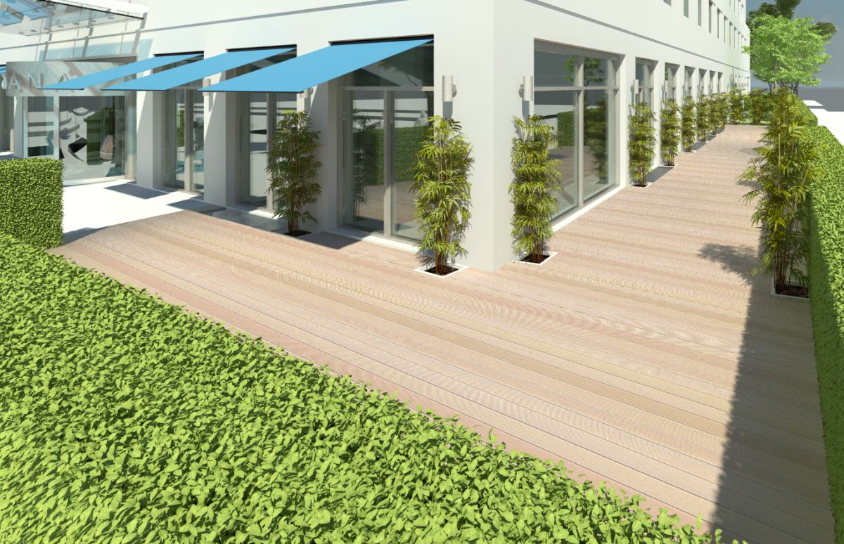

Einige 3D Pflanzen sind gekauft (nutzen in Revit aber nichts, da anderes Dateiformat), die Hecke ist selbstgebastelt. Ein Spline, der extrudiert wurde (Box) und dem ein Partikelsystem mit entsprechenden Maps zugeordnet wurde (ist noch nicht fertig).

jetzt muss ich auch nochmal nachhaken.. Wie hast du des mit der Hecke gemacht?
Sowas versuche ich nämlich schon seit längerem..
Wenn ich dich Richtig verstanden habe hast du ein Rechteck an einem Spline entlangextrudiert?

richtig verstanden. Ein Partikelsystem dient z.B. dazu Regen oder Schnee oder eben Blätter etc. zu generieren (i.d.R. für Animationen) geht aber eben auch für statische Szenen, allerdings nicht in REVIT, sondern wie oben geschrieben in 3ds Max.
Kleine Anleitung, so Du denn Max hast hier >
http://www.cgdigest.com/how-to-model-a-3d-hedge
