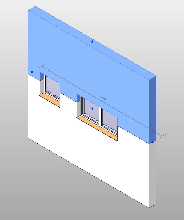

Hallo Revit-Profis,
bin in dem Programm absolut neu und versuch da grad rumzuexperimentieren, hier nun meine Frage: Ich will im Treppenhaus ein Fenster setzen, das dann zwei Geschosse berührt ich bekomms aber einfach nicht hin, dass man das Fenster dann in den Ansichten auch wirklich so sieht wie es sein soll (siehe auch Anhang). Was genau mach ich da noch falsch?
Und noch kurz eine Frage, kann man irgendwie nachträglich die Himmelsrichtung einstellen, wie das Objekt ausgerichtet ist?
Ciao
Sebastian

Hallo Sebastian,
der große Vorteil an Revit ist die Möglichkeit geschossübergreifend zu bauen. Also warum baust du deine Fassade anstatt aus EG-Wand und OG-Wand mit nur einer Wand. Die beginnt im EG und hört unter dem Dach auch bzw. 2.OG. Dann funzt das auch mit dem Fenster. Soweit das irgendwie geht, würde ich auf geschossweisen Aufbau verzichten.

Lösche das bestehende Fenster und setze es in einer 3D-Ansicht ein, dann paßt das auch.

danke, hat gefunzt
