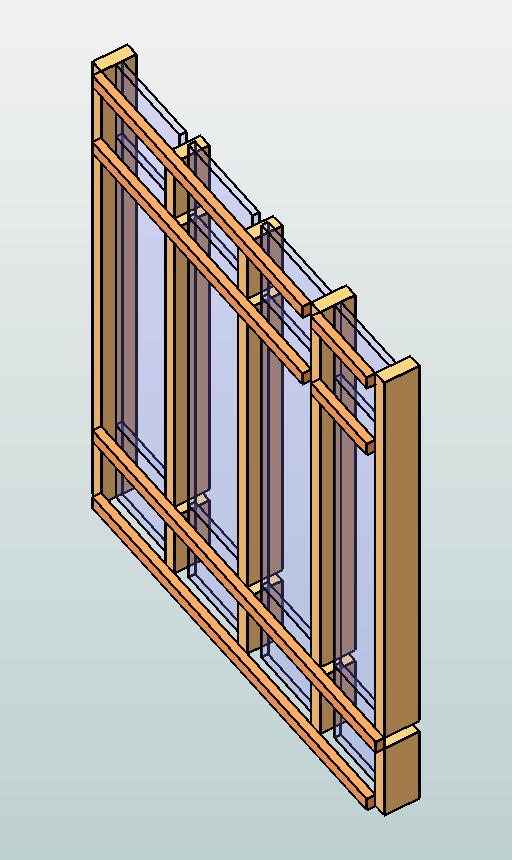

Hallo, ich versuche gerade ein Fassade in Holz-Skelettbauweise zu erstellen.(Pfosten, Lattung, Konterlattung usw.)
Leider zentriert Revit alle auf Fassadenlinien erstellten Elemente. Ich habe versucht, z.B. die Lattung/Konterlattung über Versatz in der Y-Achse zu verschieben, was auch klappt. Stelle ich nun ein, das die Konterlattung durchlaufen soll, wird die Lattung dahinter auf Höhe der Konterlattung zerschnitten, obwohl sie ja praktisch aneinander vorbeilaufen.
Bin für jeden Tip dankbar!

Hi Chris,
haben Studenten auch Zugriff auf die Extensions aus dem Subskriptionscenter? Dort gibt es die Wood Framing Walls Extension.
http://revitrocks.blogspot.com/2010/01/revit-wood-framing-walls-extension.html
Gruß niku & carlos

Das geht wohl nur für subscription-kunden, Studenten sind da außen vor.
Wie würd man denn am besten vorgehen, um in Revit Skelettbauwände zu erstellen?

Servus Chris,
der Möglichkeiten gäbs mehrere, was die beste ist, hängt davon ab, wofür das Ergebnis herhalten soll (nur zur "Show" oder eher für Auswertung der Massen über Bauteillisten, wirds nur einmal gebracuht, oder ständig...).
Meine Ideen, die mir spontan eingefallen sind wären:
- Fassaden1: zwei Fassaden machen und voreinander stellen (also eine mit den Pfosten und eine mit den Riegeln)
- Fassaden2: Die Riegel über die Fassadenlemente steuern (also Fassadenelmente in der Form und Lage der Riegel machen und dann in die Fassade einfügen
- Linienbasierte Familie: Über Reihenfunktionen und ein paar Formeln kann dann eine Linie gezeichnet werden, die Familie setzt dann die Pfosten und Riegel ein (dürfte allerdings etwas Performancelastig werden wegen der Gruppen in den Familien und den Formeln).
-Skelettbauteile und Reihen: Mit der Reihenfunktion kann ebenfalls direkt im Modell eine solche Wand angelegt werden; "Quick and Dirty" Lösung aber mit wenig automatismus.
