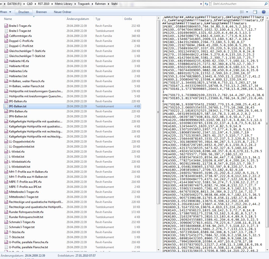

Gibt es eigentlich beim (deutschen) Revit-Structure auch die Stahlprofile nach DIN/ÖNORM (HEA, HEB, IPE, I, U, L, ...) schon als Familien vordefiniert? Ich finde nur die mir unbekannten Profilgruppen (die sind wohl aus dem amerikanischen Standard, z. B. Profil W1000X591).

Hi Roman,
ja gibt es und sollten standardmäßig installiert werden. Kannst sie hier nachtanken >
http://usa.autodesk.com/adsk/servlet/item?siteID=123112&id=13288285
oder auch z.B. die französische Bibliothek nehmen, in Zeiten von EU-weiter Statikvorgaben.
http://revit.autodesk.com/library/html/

Ok. ich werd' das mal "nachtanken" - eine von den 3 Dateien ist ja ordentlich groß (GermanyExt.cab – 568 Mb) ....
