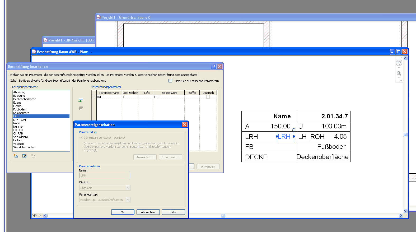

Hi!
Ich müsste den Raumstempel um LRH und LRH_ROH erweitern. Diese Werte möchte ich pro Raum per Hand eingeben. Ich habe also den Stempel erstmal ins erforderliche Layout gebracht und alle Parameter funktionieren. Dann habe ich die Parameter bei Beschriftung versucht um zwei neue zu erweitern und in der Familie klappt das auch. Doch ich kann den Wert nicht im Projekt ändern. Die Parameter sollen in der Gemeinsamen Datei bereitgestellt werden. Was ist hier falsch?

Hallo.
Hast Du die Parameter auch ins Projekt eingefügt.
Verwalten > Projektparameter > hinzufügen > Gemeinsame Parameter > auswählen
..dann deine Parameter auswählen und noch den ELemnten zuordnen.
Bei Dir dann Räume.

Hallo! Ja das hatte ich alles getan. Das Problem habe ich einer anderen Quelle zu verdanken: Server. Der sperrt aus irgendwelchen Gründen die "Gemeinsame Datei". Habe es aber erstmal über Umwege zum Laufen bekommen.
