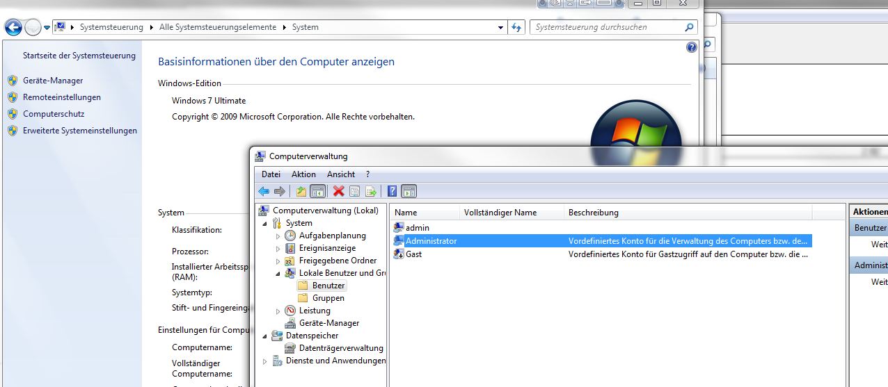

Dann hast Du ein weiteres eingeschränktes Admin-Konto angelegt und nicht den eigentlichen Admin zur Installation genutzt, da dieser uneingeschränkten Zugriff hat.
> Systemsteuerung > Verwaltung > Computerverwaltung > Lokale Benutzer und Gruppen > Benutzer > Administrator > Rechtsklick Eigenschaften > Konto aktivieren

Das ist merkwürdig. Wir arbeiten mit Win 7 und hier sieht es nicht anders aus. Du bist nur Hauptbenutzer und nutzt nicht das vordefinierte Adminkonto, ansonsten hätte er alles automatisch ohne zu meckern installiert.

Geht auch bei Home Premium, allerdings nur über diesen Weg >
Hierzu öffnet man die Eingabeaufforderung als Administrator und aktiviert mit dem Befehl
Code:
net user Administrator /active hierüber das Konto des Administrators.
Gesperrt wird das Konto dann wieder mit dem Befehl:
Code:
net user Administrator /active:no
