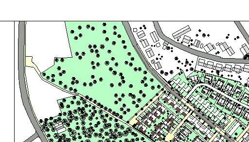

Ich habe folgendes Problem, welches mich langsam verzweifeln lässt:
Ich habe ein Gelände modelliert, möchte aber nun die Höhenlinien darstellen.
Habe mal ein Bild angehängt..habe dem Gelände verschiedene Farben zugeordnet, kann die Oberfläche auch bearbeiten bzw. die verschiedenen Höhenpunkte sehen.

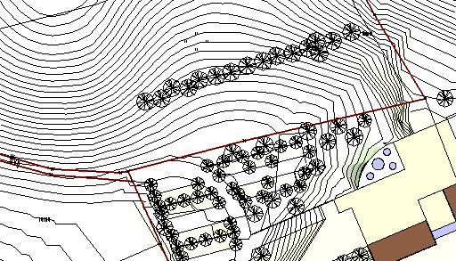

Möchte gern, dass es aussieht wie in der 2. Datei und bekomme es nicht hin.
Wer kann mir helfen?

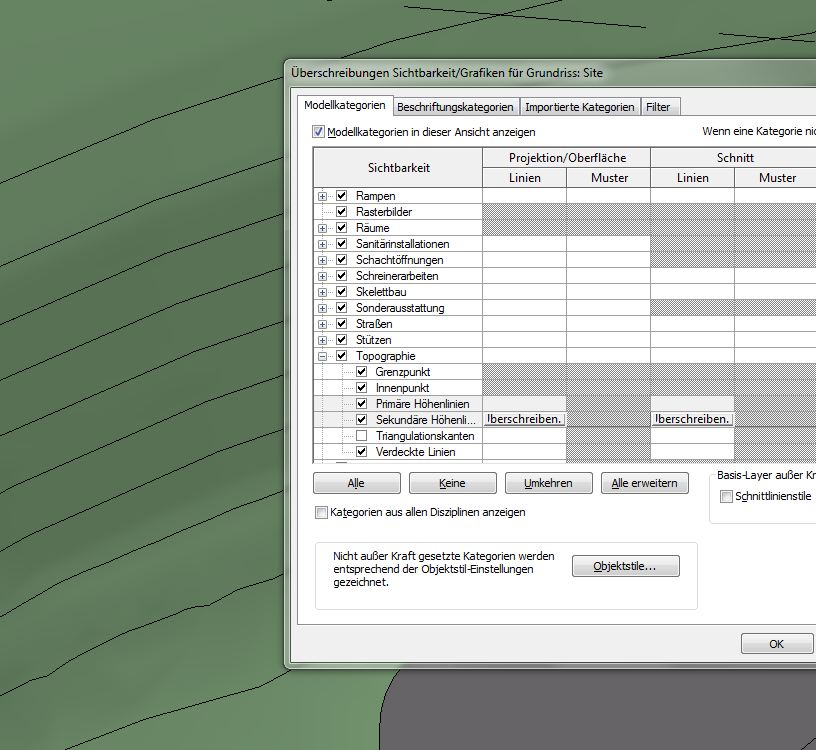

über Tastaturkürzel > VV in das Revitherz vordringen und im Reiter Modellkategorien > Topographie > Primäre und sekundäre Höhenlinien aktivieren.

sind angeschaltet bei mir.
Kann es sein, dass man in der "richtigen Höhe" sein muss, um die Höhenlinien zu sehen? Vielleicht eine extra-Ebene anlegen und als Unterlage etwas einschalten?
Bin grad nicht mehr im Büro um es auszuprobieren...wenn ich die Farbe ausschalte und praktisch keine farbige Oberfläche habe...bringt das mir was?

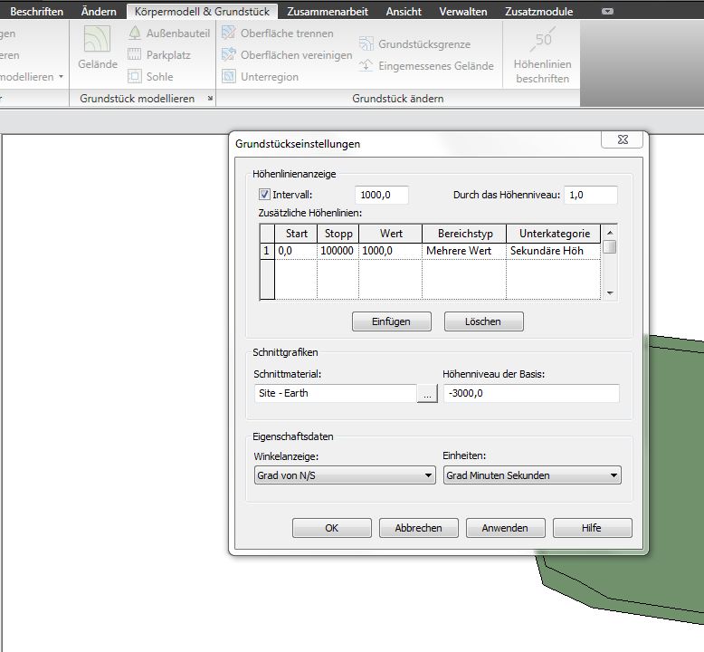

Dann stimmen die Grundstückseinstellungen nicht > Körpermodell & Grundstück > Grundstück modellieren > mit Intervallen (in mm) kannst Du den Sekundärlinien steuern, mit Höhenniveau die Schnitthöhe und mit Basis Deine Geländebasis. Damit etwas spielen, da ich Deine geo-Daten nicht kenne.

Jahaa
danke Niku, das war der richtige Tip!
Das Intervall war falsch eingestellt (auf Höhenlinien aller 100m, habe aber nur Versprünge von wenigen Metern)
