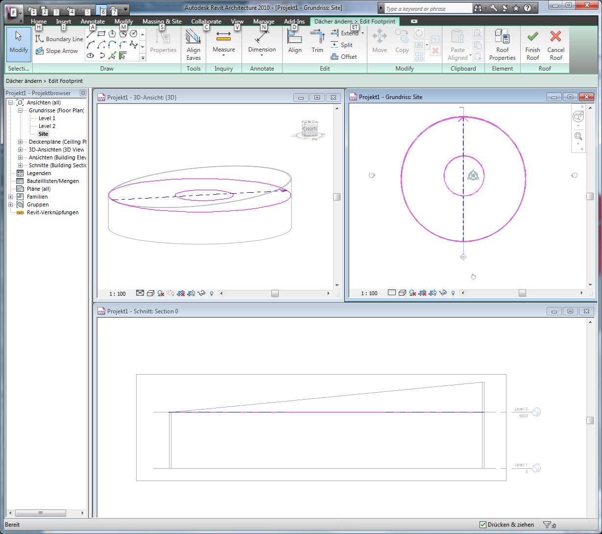

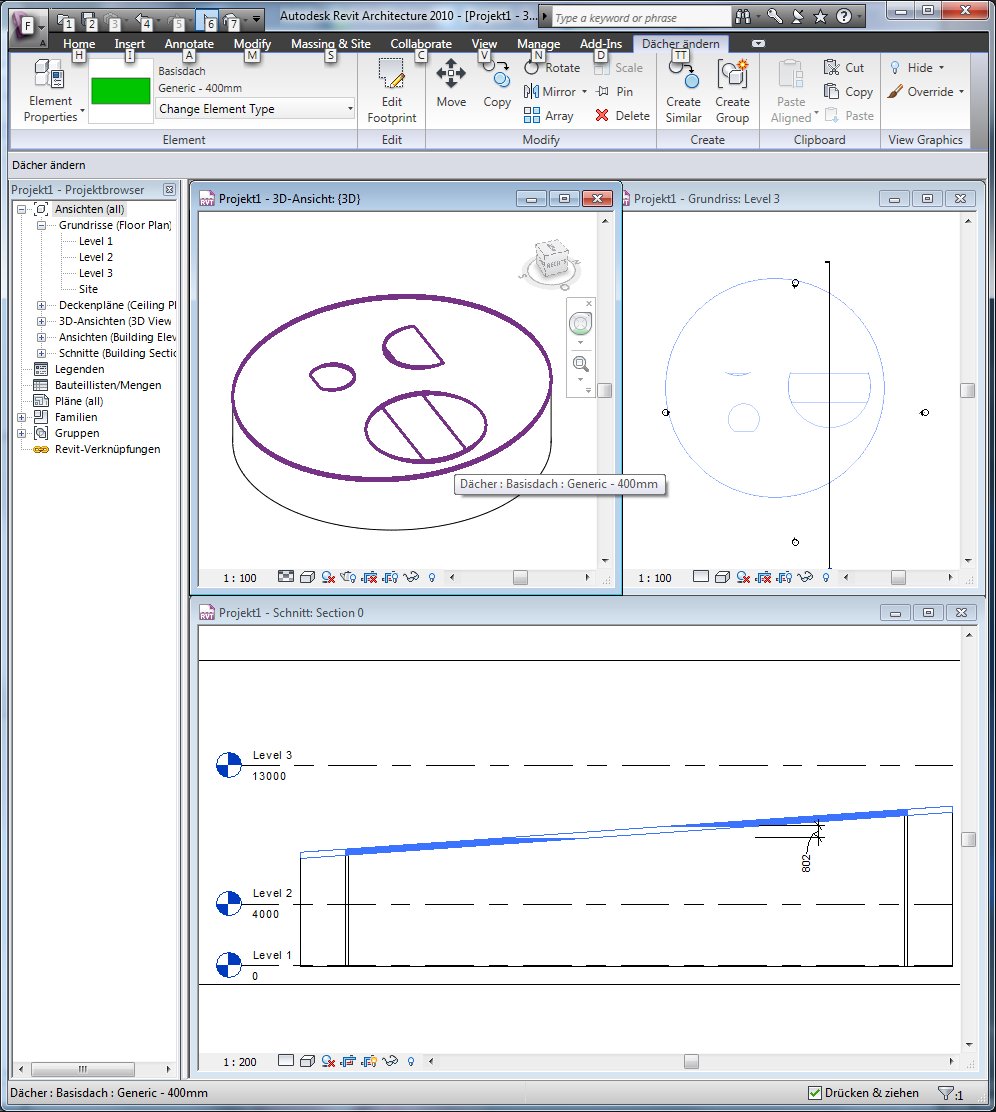

Ich habe ein Dach erstellt, bei dem die Neigung durch einen Neigungspfeil erzeugt wird. In dem Dach habe ich 3 kreisrunde Ausschnitte laut angehängtem Bild eingefügt.
Diese Ausschnitte stellen sich nun jedoch leider als horizontale Scheiben dar, dh sie folgen nicht der Neigung des Daches. Dementsprechend fehlerhaft ist das Resultat.
Weiss jemand von Euch weiter?
Edith sagt gerade, dass die Dicke des Ausschnitts auch nicht mit der Dicke des Daches übereinstimmt: 802 statt 400 mm.

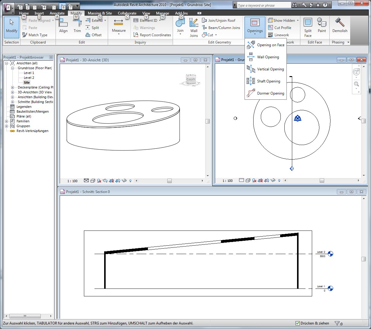

mit welchem Befehl habt ihr die Öffnungen erzeugt. Bei uns klappt es einwandfrei.

Morgen niku,
ich habe einfach im Skizziermodus einen Ausschnitt als Kreis eingefügt.

erstellt am: 12. Feb. 2010 09:30    Editieren oder löschen Sie diesen Beitrag!  <-- editieren / zitieren -->   Antwort mit Zitat in Fett Antwort mit kursivem Zitat    Unities abgeben: 1 Unity (wenig hilfreich, aber dennoch)2 Unities3 Unities4 Unities5 Unities6 Unities7 Unities8 Unities9 Unities10 Unities

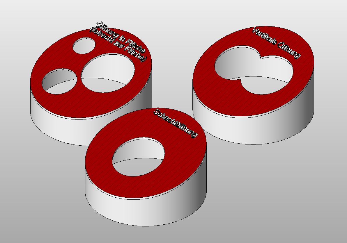

Über "Öffnung" gehts, nur warum nicht in der Skizze?

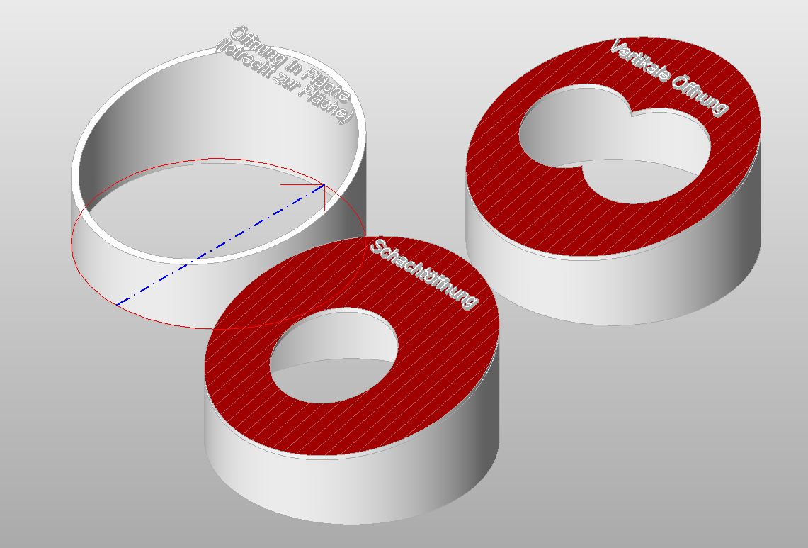

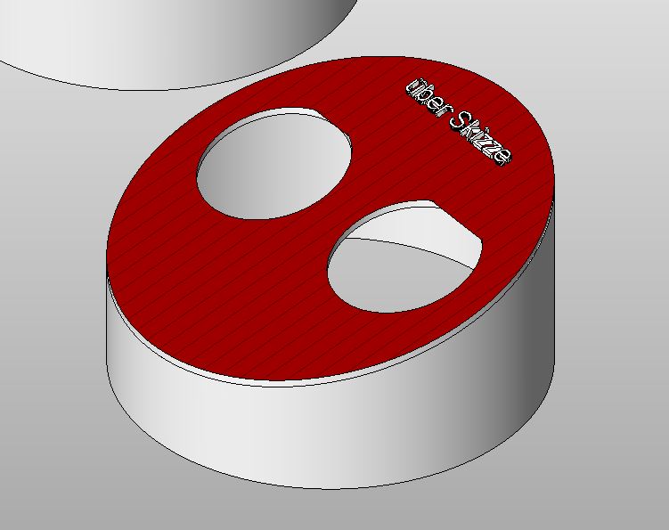

Über Skizze geht auch (leider auch nur mit kleinem Fehler), wenn zuerst die öffnung generiert wird und dann der Neigungspfeil.
