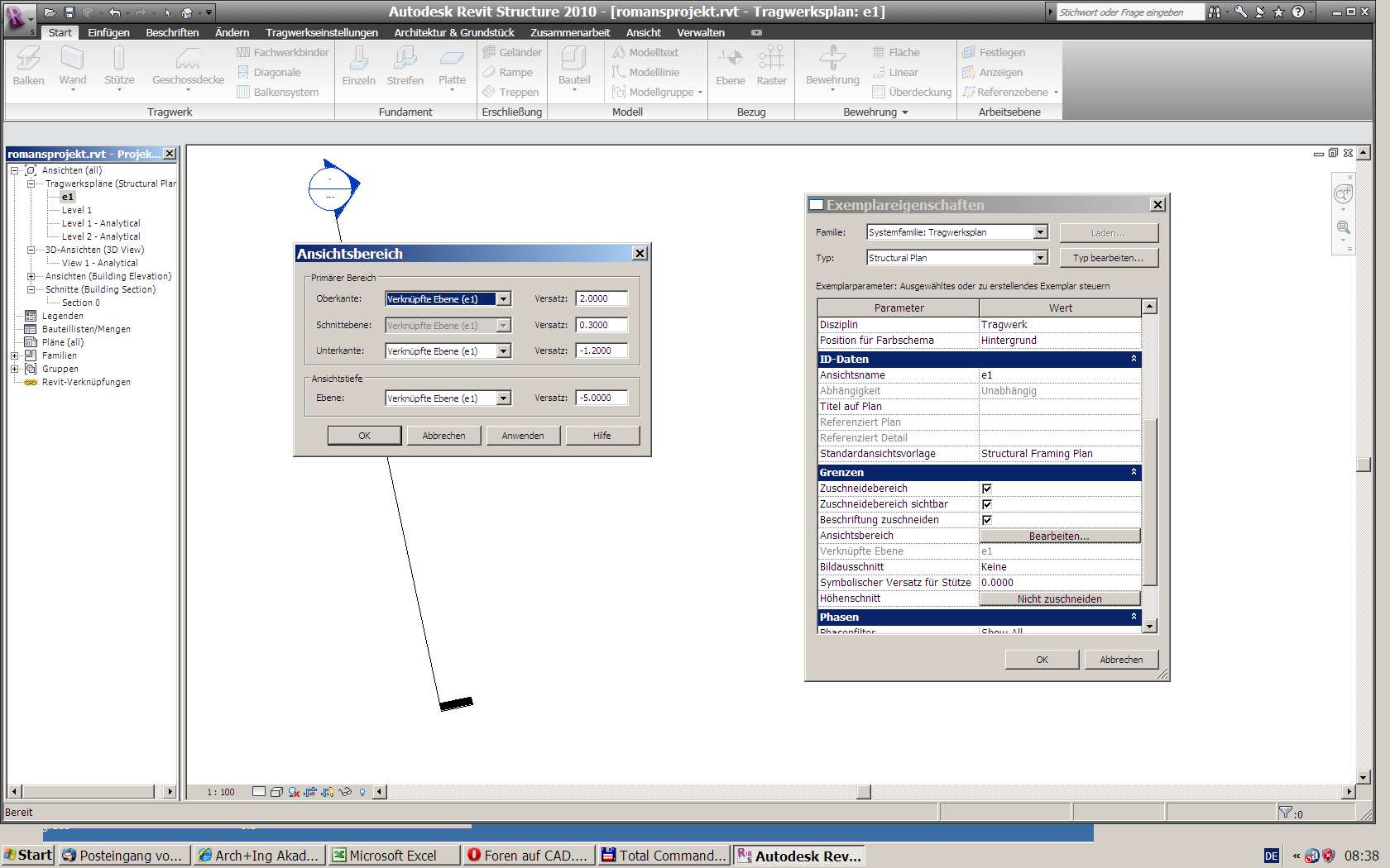

Eine Anfängerfrage zum Ansichtsbereich:

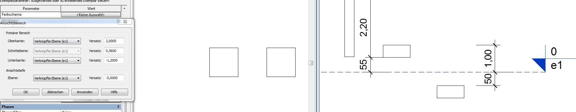

Ich habe probeweise 2 Elemente (Fundamente) gezeichnet, um mir das Verhalten des Ansichtsbereiches anzusehen:
a) Fundament mit 0.45m Höhe und Versatz zur Bezugsebene "e1" von +1.00m
b) Fundament mit 0.45m Höhe und Versatz zur Bezugsebene "e1" von -0.50m
Wenn ich nun den Ansichtsbereich für die Ebene "e1" wie folgt festlege (siehe auch Anhang):
Oberkante: Verknüpfte Ebene (e1), Versatz 2.00
Schnittebene: Verknüpfte Ebene (e1), Versatz 0.30
Unterkante: Verknüpfte Ebene (e1), Versatz -1.20
dann müßten doch meines Erachtens beide Objekte in dieser Grundriß-Darstellung sichtbar sein.
Bei mir ist aber nur jenes Fundament mit dem Versatz -0.50 sichtbar.
Warum ist das obere Fundament nicht sichtbar, obwohl ja die Oberkante des darzustellenden Bereichs 2.00m über der Bezugsebene liegt?

erstellt am: 10. Feb. 2010 11:26    Editieren oder löschen Sie diesen Beitrag!  <-- editieren / zitieren -->   Antwort mit Zitat in Fett Antwort mit kursivem Zitat    Unities abgeben: 1 Unity (wenig hilfreich, aber dennoch)2 Unities3 Unities4 Unities5 Unities6 Unities7 Unities8 Unities9 Unities10 Unities Nur für romi1 10 Unities + Antwort hilfreich
Bauteile, die nicht zwischen Schnittebene und Unterkante/Ansichtstiefe (also oberhalb)liegen, können nur über einen separaten Planbereich sichtbar gemacht werden. Du müßtest also die Schnittebene auf mindestens 0.56 m einstellen, damit das obere Fundament sichtbar wird, da dessen UK 0.55m über e1 liegt. Die Testwand mit UK 0.56 über e1 ist im GR auch nicht sichtbar.

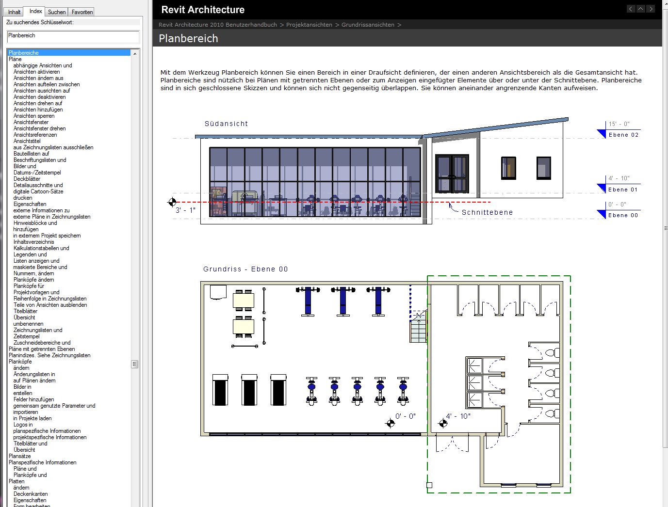

erstellt am: 10. Feb. 2010 15:07    Editieren oder löschen Sie diesen Beitrag!  <-- editieren / zitieren -->   Antwort mit Zitat in Fett Antwort mit kursivem Zitat    Unities abgeben: 1 Unity (wenig hilfreich, aber dennoch)2 Unities3 Unities4 Unities5 Unities6 Unities7 Unities8 Unities9 Unities10 Unities Nur für romi1 10 Unities + Antwort hilfreich
die obere begrenzung kommt spätestens dann ins Spiel, wenn man z.B. Bauteile einblenden möchte, die oberhalb der standardmäßig zugewiesenen Ebene liegen (z.B. aus dem Deckenspiegel, TGA-Einbauten etc.).
F1 > Planbereich > steuert unabhängig von den Ansichtsbereichen Bereiche (Thema Splitlevel und Darstellung auf gleichem Plan oder Bauen im oder am Hang). Ein unverzichtaberes Tool für saubere Lagepläne, Dachaufsichten etc.
Gruß niku & carlos
