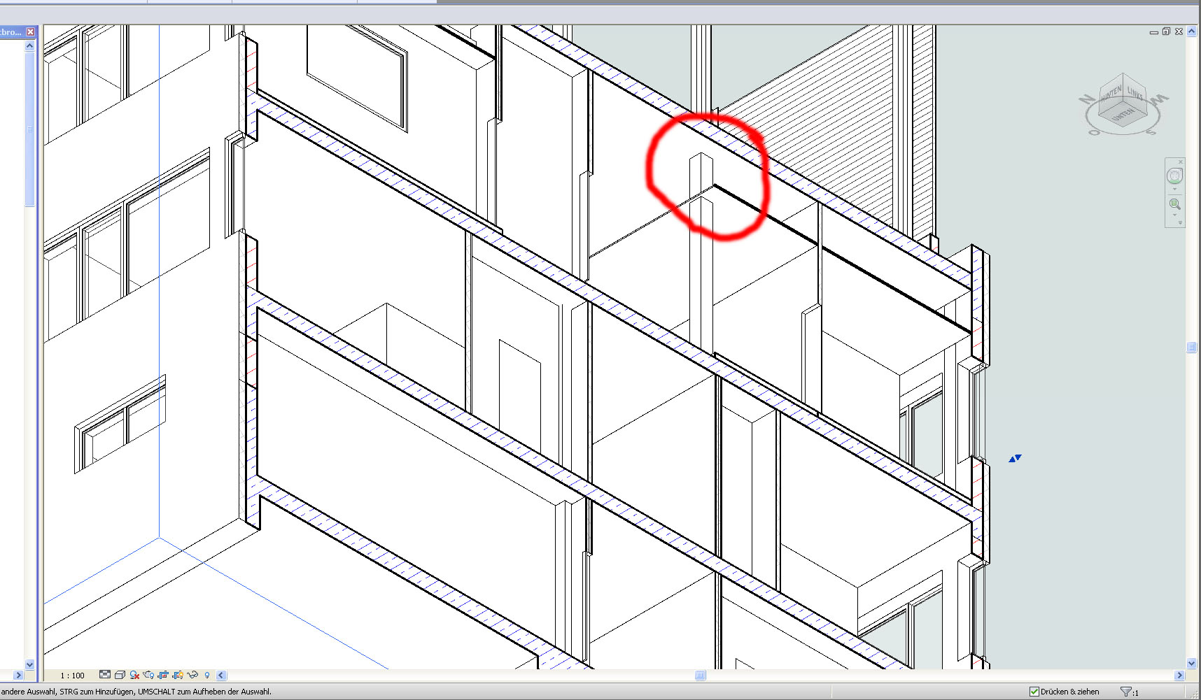

Hi!
Eine Stütze soll bis Unterkante Decke gehen.
Es gibt das Element Geschossdecke, das die Rohbaudecke definiert. Weiterhin gibts die Unterhangdecke (welche auch als Geschossdeckenbauteil erstellt ist und einen Versatz zur Ebene der Rohbaudecke hat).
Jetzt existiert die Stütze, die ja nun real bis UK Betondecke geht.
Aber: Es gäbe ja den Vorteil, das man nicht immer alle Stützen auswählen und den Versatz in Revit ändern müsste,wenn man die Stütze bis zur Bezugsebene der Decke laufen lässt (bsp. Ebene 1).
Das würde bedeuten: Ändere ich die Deckenstärke und verbinde die Geometrie über das entspr. Werkzeug, dann würde Revit aufgrund der Verbindung die Masse automatisch ausschneiden. Wenn ich jetzt später hingehe und sage, die Decke muss doch 40 statt 30 dick sein, dann ist dies kein Problem, da man alles verbunden hat.Hat dieses Vorgehen irgendwelche Nachteile? Und arbeitet Ihr hier ähnlich oder lasst ihr die Stützen über den oberen Versatz zurückweichen?
Grüße, Stephan

wir arbeiten mit weiteren Ebenen OKRD, UKRD, UKD und richten die tragenden Stützen daran aus. Abgehängte Decken erzeugen wir nicht als Geschossdecken, sondern mit dem dafür vorgesehenen Werkzeug Decke.
Gruß niku & carlos

Hi!
Also ist es IMHOIn my humble oppinion (Meiner Meinung nach) umständlich das Programm die Booleschen Operationen, die ja beim Subtrahieren stattfinden, berechnen zu lassen?
De UHD hatte ich nur im Beispiel als Geschossdecke erzeugt, sonst nehme ich das Werkzeug wie du es bescheibst. Die Verbindung zwischen Stütze und UHD ist aber dann immer noch sinnvoll, da ich die Stütze immer von der UHD automatisch subtrahiere, selbst wenn Decke oder Stütze sich verschieben.
Gut, vielen Dank niku dann können wir das jetzt im Hauptprojekt anwenden.
