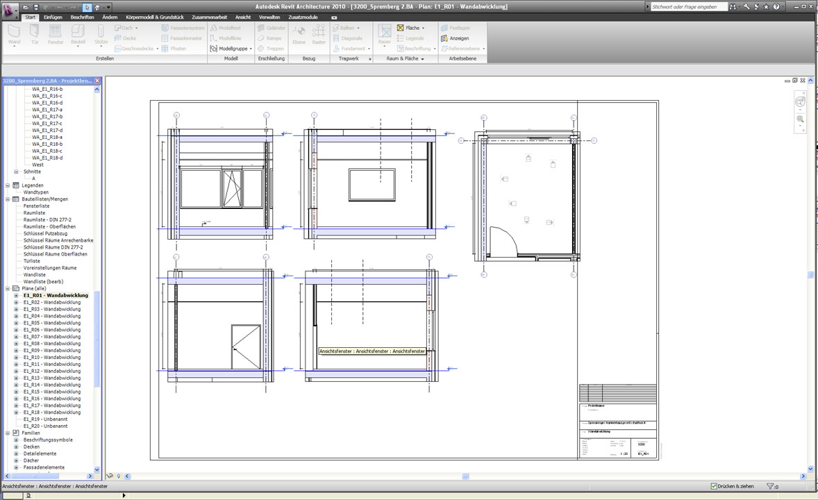

Ich muss für über 100 Räume alle Wandabwicklungen erzeugen. Wie gehe ich am einfachsten vor? Ich habe testweise ein kleines Gebäude vorliegen und bin so vorgegangen:
1. Erstelle Detailauschnitt vom Grundriss
2. Dort erstelle ich das Ansichtenkreuz oder wenn mehr als 4 Wände, dann einzelne Ansicht dazu
3. Schalte dwg der Fachplaner ein
Folgende zwei Probleme tauchten auf:
A: Der Zuschnittsbereich jedes Symboles sorgt kurioserweise dafür, dass in den Detailschnitten im Geschoss darunter die Symbole des OGs angezeigt werden, wahrscheinlich weil die Schnittebene des Grundrisses den Schnittbereich der Ansicht schneidet Wie blende ich die unteren Ansichtensymbole aus(per Typ geht nicht, da dann alle aus sind)? Geht da evtl. was mit Filtern?
B: Wenn ich die dwg von den Fachplanern mit z.B. Grundrissdetailausschnitt und 4 Ansichten bekomme, dann wird die bearbeitet und in jede Ansicht eine dwg eingefügt zugehörig zur Wand, die nur in dieser Ansicht sichbar sein soll. Andere Vorschläge/ Verbesserungen?
Vielen Dank im Voraus!
Gruß, Stephan

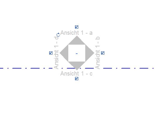

unsere Vorgehensweise ist analog, allerdings ohne Probleme. Hast Du die Ansichten mit erzeugter/eingeblendeter Geschossdecke erzeugt (kennen dieses Verhalten nur, wenn dies nicht der Fall ist).
Du kannst den störenden Ansichtskompass per Rechtsklick > In Ansicht ausblenden > Element, ausblenden
Das Problem B verstehe ich nicht.

Ja diese Lösung zum Problem A ist mir schon bekannt, aber ist diese nicht ausschließlich temporär? Ich bräuchte eine dauerhafte Lösung, man stelle sich vor, ich müsste sonst in jedem Plan immer die Symbole ausblenden.
Problem B: Es ist eben sehr aufwendig immer EINEN Plan siehe Anhang zum Fachplaner zu geben und dann selbst diese dwg pro Ansicht zu platzieren. Wenn der Fachplaner die dwg ändert, muss ich wieder vier einzelne erstellen, die jeweils pro Ansicht sichtbar wären. Oder kann ich die dwgs pro Wandansicht reinladen und eine Art Ansichtsbereich für die dwg definieren (vgl. Detailschnitt; XRef Zuschneiden/Bearbeitung ACAD)?
Das würde dann bedeuten ich könnte mit EINER dwg pro Raum auskommen, was den Verwaltungsaufwand enorm reduziert.
Das Problem besteht ja nur, weil ich im Endeffekt 4 Ansichten und 1 Grundrissausschnitt NICHT WIRKLICH auf einem Plan habe, sondern nur zum Plotten oder Austausch herausgebe. Und sofern ich mal irgendwas verschiebe im Planlayout würde ja der Fachplaner eine andere Vorlage bekommen als der ältere Stand. Wenn ich nun das 2D Material vom Fachplaner einlese, müsste ichs ja praktisch wieder in seine 5 Einzelteile zerlegen (4xAnsicht, 1xGrundriß).
Niku - wie genau läuft das denn genau bei dir?
Gruß, Stephan

Geschossdecken sind da. Es gibt eine 30er Rohbaudecke als massives Element. Und für jeden einzelnen Raum ein extra Geschossdeckenelement als Fußbodenaufbau, da dieser sich in fast jedem Raum ändert. Unsere Wandabwicklungen zeigen auch immer etwas vom unteren/oberen Geschoss zur Orientierung (siehe screen) genauso wie einen kleinen Bereich links/rechts. nur das klappt dann ja nicht mit dem Symbol, weil (dito) die Bereichsfenster dann eben oben/unten auch sichtbar sind. Gerade hatte ich noch überlegt ein eigenes Symbol zu setzen, um gleich alle Ansichtssymbole über Ansichtseigenschaften auszublenden, aber das is nicht straight forward!

also, im Ansichtskompass können die vier Hauptraumansichten gleichzeitg gesteuert werden, ein eigenes Symbol ist daher unnötig (Symbol anklicken und die gewünschten Ansichten per Häckchen aktivieren). Verschachtelte Räume erhalten dann eben zusätzliche Ansichten.
Das Ausblenden über Rechtsklick ist nicht temporär (dies wäre der Fall, wenn Du es über die Sonnenbrille machen würdest). Das Ausblenden aller Ansichtskompasse erfolgt über "VV" > Beschriftungskategorien > Ansichten oder über Rechtsklick > In Ansicht ausblenden > Kategorie.
Wir handhaben das so, dass die Fachplaner unsere dwgs als Vorlage erhalten und diese als Referenz für ihre Planung nehmen (meistens ACAD + Aufsatz). Um unseren Aufwand zu reduzieren werden die fertigen dwgs der TGA/HLS dann als Verknüpfung in das Projekt geholt (nicht importiert) und über "VV" > Importierte Kategorien lassen sich dann die Layer der dwg steuern und über > Revit Verknüpfungen lassen sich die dwgs aktualisieren, ohne sie erneut platzieren/ausrichten zu müssen. Du solltest Deinen TGA-Menschen bitten (oder eben selbst tun), seine dwgs so aufzubereiten, dass die einzelnen Wandansichten steuerbar sind (z.B. Block) und somit einzeln in RAC ein- und ausgeblendet werden können.
