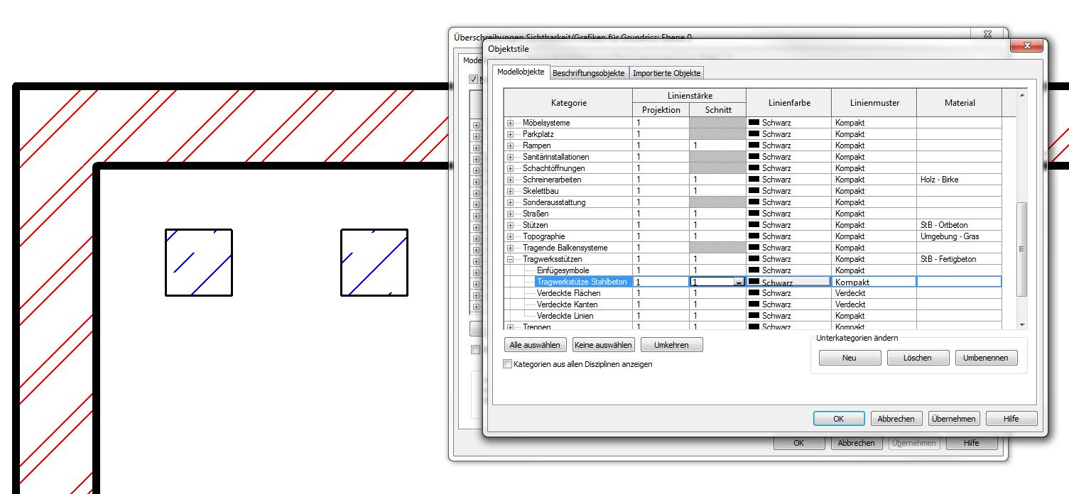

haben uns in einem Projekt die Linienstärke der Stützen im Grundriss verstellt. Während die Mauern mit breiter Linie dargestellt werden, werden die Stützeränder nur mehr dünn dargestellt (Schnittlinienstil, tragende Bauteile kontroklliert, Familie Stützen kontrolliert). Wo kann könnte der Haken liegen?

Hi Gert,
vermutlich hier > screenie

DAnke Niku hat gepasst. Wisswn nicht wie das zustande gekommen ist.#
