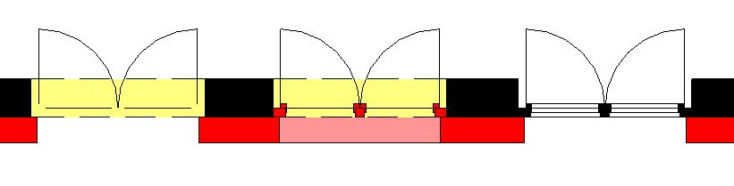

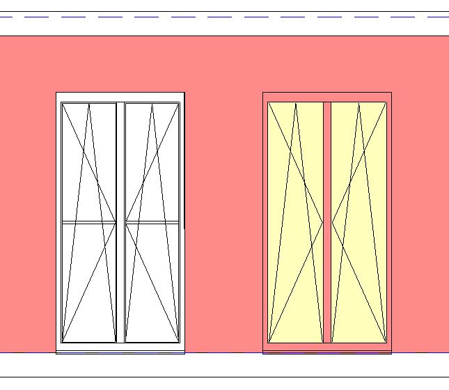

Nochmal hallo Zusammen,
jetzt bin ich auf ein mir unerklärliches Phänomen gestoßen:
Fenster - gleicher Typ - unterschiedliche Darstellung je nach Phase:
Bestand links < > Neu rechts
Ich habe nirgends einen Ansatz für diese Unterscheidung in der Darstellung gefunden,
welch gut informierter Zeitgenosse kann mir vom Schlauch helfen ?
Heiko

Hallo André,
der Phasenfilter steht auf
<Bestand/Abbruch/Neu>
sobald Abbruch im Phasenfilter auftaucht fehlt die Fenstersprosse !
Kann ich mir das irgenwie erklären ?

ich suche ja immer gerne erst mal den Fehler bei mir, aber diese Familie hat villeicht einen Hau ?
Auch die Grundrissdarstellung reagiert ungewähnlich:
als Bestandselement (rechts) ist die Anzeige auch bei Schwelle 0 korrekt. Als neues Element links und Mitte wird das Fensterprofil aber erst ab Schwelle 0,5 m angezeigt !?
Die Fenster verlieren übrigens in der Ansicht die Sprosse erst bei der feinen Detaillierung....
Soll ich jetzt an mir oder am Fenster zweifeln ?
Das Phänomen lässt sich an der hier verlinkten Datei prüfen.
Heiko

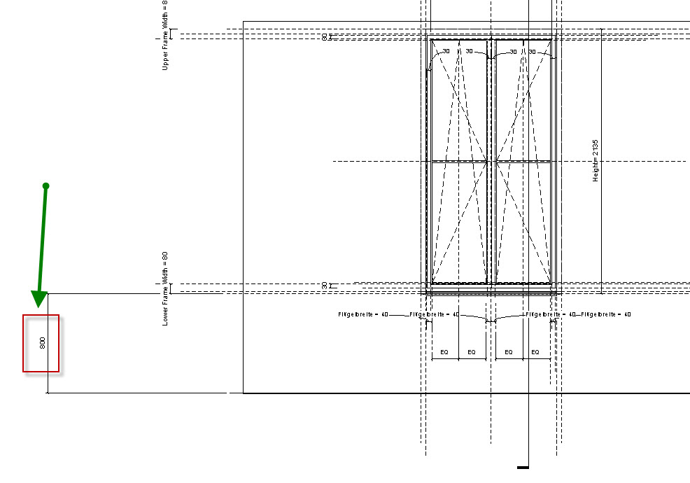

Servus Heiko,
die Sprosse ist nicht "weg", sondern wird vom Abbruchskörper verdeckt. Der Abbruchkörper wird in der Seitenansicht ja nicht transparent dargestellt, die Sprosse liegt eingeschlossen darin, daher erscheint sie verschwunden.
Damit die Schwelle immer gleich angezeigt wird, musst Du in der Familie den Versatz des Fensters von 800mm auf 0 runtersetzen. Der Versatz macht meiner Meinung nach eh keinen wirklichen Sinn, oder wird der für was bestimmtes so gebraucht?

Hallo Max,
vielen Dank für Deine Antwort,
aber bei mir hapert es noch.
Auch wenn ich den Versatz in der Familie von 800 auf Null setze habe ich
keine gescheite Fensterdarstellung im Grundriss !
[Edit] Ich nehme an das ist eine voreingestellte Brüstungshöhe: Versatz von Bezugsebene !? [/Edit]

Hallo Zusammen,
ich nähere mich langsam der gewünschten Darstellung.
Anbei mal mein Stand bis jetzt (links Standard / rechts gewünscht):
wenn ich den automatisch entstehenden Abzugskörpern Transparenz überschreibe (Dein Tipp Max, Danke) dann sehe ich auch wieder die Profile in Grundriss und Ansicht.
Kann mir jemand sagen wie ich diese Einstellungen in meinen Vorlagen verankern kann ? Es kann doch nicht sein, dass ich jedes Element immer überschreibe ?

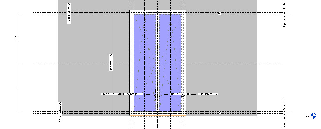

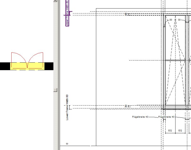

Servus Heiko,
neine, eigentlich gbits das so nicht voreingestellt, das muss irgendwie anders reingerutscht sein bei der Modellierung. Wenn das so bleiben würde meint revit halt, die Grafik befände sich 80cm höher und berechnet die Schnittebene nicht richtig. Erst wenn Du Auf 50cm höher gehst, wird das Volumenmodell für Revit dann geschnitten (80+50=120=Schnittebenenhöhe). Was Du vorher gesehen hast, waren nur die Symbolischen Linien, die immer sichtbar sind, egal ob geschnitten oder nicht.
Das Fenster soll daher ganz nach unten Rutschen, an die UK der Wand im Editor, dann wirds wieder richtig berechnet!
