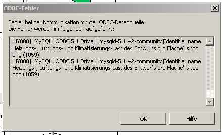

beim Versuch aus RAC2010 den ODBC-Export in eine MySQL Datenbank durchzuführen
kommt es zur Fehlermeldung, dass ein gewisser Tabellennahme zu lang ist (siehe Anhang)
Mit knapp über 70 Zeichen ist der allerdings auch von keiner gängigen Datenbank (max. 64 Zeichen)zugelassen.
Kann es sein, dass Autodesk beim Übersetzen der Kategorien/ Tabellenbezeichner ins Deutsche
einfach nicht an diese Limitierung gedacht haben?
Ist Euch das Problem bekannt / wie kann das behoben werden?

bist du sicher, dass es sich hierbei um einen Tabellennamen handelt? Zum einen existiert ein solcher Tabellenname bei mir in einer ODBC-DB gar nicht (was aber ja auch an einer zusätzlich hinzugefügten Bauteiltabelle liegen könnte) und zum anderen wundern mich ein bisschen die Leerzeichen und Kommas im Namen?

Meines Wisses nach wird im ODBC-Export nach mysql ein Datenbankschema
angelegt, dass in verschiedenen Tabellen die entsprechenden Parameter
(inkl. gem.gen. Parameter) anlegt.
Auch wenn ich eine komplett leere Projekt versuche zu exportieren erscheint
diese Fehlermeldung.
Ich habe jetzt leider auch kein "leeres" Schema von RAC2010 auftreiben
können daher kann ich die Fehlermeldung schlecht beurteilen.
Eine Bauteiliste gibt es auf jeden Fall nicht mit diesem Namen.
Einen Parameter mit dem Namen hab ich auch nicht im Projekt.
Das mit den Leerzeichen usw. ist allerdings komisch, da hast Du recht.
Hast Du vielleicht noch eine Idee?
André

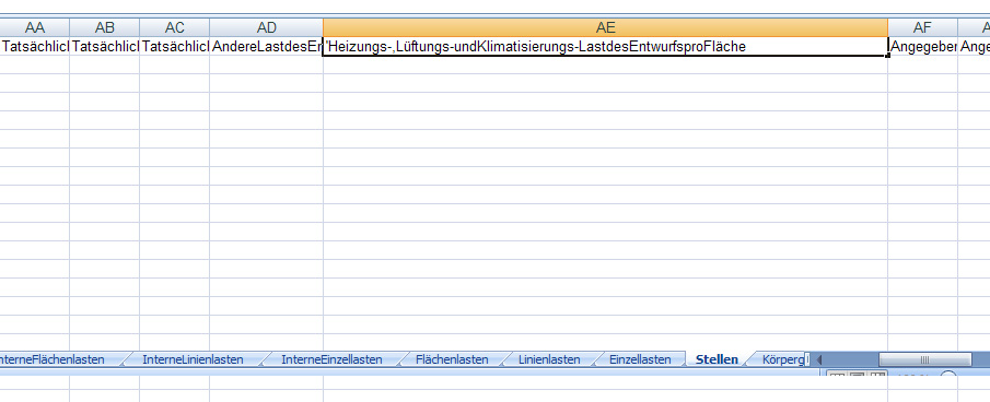

In Excell wird eine Tabelle "Stellen" angelegt, in der
befindet sich eine Spalte " Heizungs-,Lüftungs-undKlimatisierungs-LastdesEntwurfsproFläche "
hier allerdings ohne Leerzeichen und daher auch nur mit 62 Zeichen.
Wieso klappt es dann im Export nach mysql nicht???
André

Das ist wohl ein bekannter "Bug" von MySQL ->  http://bugs.mysql.com/bug.php?id=13942 .
Hab ich auch schon drauf rumgekaut, aber bis jetzt keine Lösung gefunden. Auch in der jetzt aktuellen 6er-Version hat sich nix getan... Nimm am besten den SQL-Express 2005 - läuft tadellos und macht alles was man so für gewöhnlich "braucht".
Gruss -JL-
