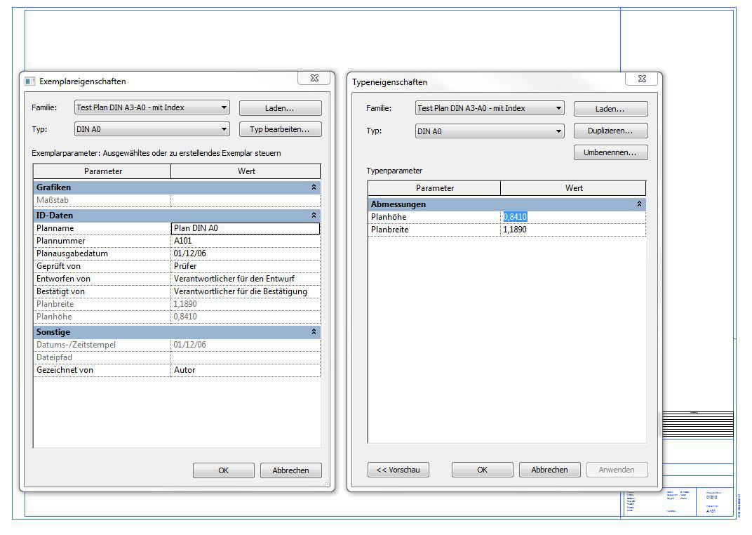

Hallo Zusammen,
ist es eigentlich nicht möglich bestehende Planrahmen und -köpfe (zumindest die Geometrie und die 'dummen' Texte) ins Revit zu übertragen ?
Wenn ich eine ACAD-DWG importiere und auflöse kann ich die Elemente nicht in meine neue Plankopffamilie einsetzen:
Code:
Der aktuelle Inhalt der Zwischenablage kann nicht in die Ansicht '' eingefügt werden. Wechseln Sie zum Einfügen zur entsprechenden Ansicht.
Gibt es einen guten Tipp wie man hier vorgehen kann ?
Und gleich das nächste zum Thema Layout:
Kann ich einen Planrahmen eigentlich auch parametrisch aufbauen ?
Wenn ich mir die vorgerichteten Vorlagen von A4 bis A0 anschaue denke ich das geht nicht - andererseits ist Revit doch ein parametrisches Programm -warum also nicht ?
Kann mir da auch jemand einen Tipp geben oder die Gründe nennen warum das nicht so ist ?!
Danke !
Heiko

Hi Heiko,
wenn ich eine beliebige Plankopffamilie zur Bearbeitung öffne und eine "dumme" DWG importiere, kann ich alles sauber "teilweise auflösen" und dort hinschieben und editieren, wo ich es gern hätte (VV > Importierte Kategorien auch sichtbar?). Probleme macht oft die Schriftgröße, wenn man hier aber einen zur jeweiligen ACAD-Version passenden Object Enabler installiert hat(bei Autodesk frei verfügbar) und die DWG dann exportiert, dann klappt es i.d.R. auch mit der Schrift. Die Projektparameter-/informationen und die Platzhalter müssen in Revit aber eh eingestellt und formatiert werden.
Einen parametrischen Plankopf erstellen ist kein Problem, allerdings erschließt sich mir der Sinn nicht wirklich, zumindest für die Formate A4 und A3, da hier der Plankopf das Blatt komplett bzw. zur Hälfte füllt.
Gruß niku & carlos

Hallo Ihr Beiden,
danke, ich glaube mein Problem war, dass ich eine Plankopf-Familie geöffnet habe und in einem anderen (leeren) Projekt die aufgelöste DWG hatte. Der Übertrag über Zw-Ablage in die Familien-Datei hat dann nicht funktioniert. Werd' ich gleich heut' abend nochmal testen !
Ja, der Ansatz mit den Planmaßen als Parameter ist doch prima.
Ich wollte ja nur parametrische (leere) Plan-Rahmen mit Falzmarken,
dann halte ich dazu noch 2-3 Plankopfvarianten (Baugesuch/Werkplan/Detail) vor
und fertig ist die Laube.
Kann man auch Wertelisten für die Parameter hinterlegen ?
Eigentlich wollte ich eine Planrahmenfamilie mit den Typen A4/A3/A2/A1/A0 und frei anlegen. Da muß ich noch heftig puzzeln - ich steh' (staunend) ganz am Anfang !
Heiko
