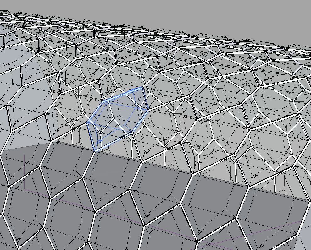

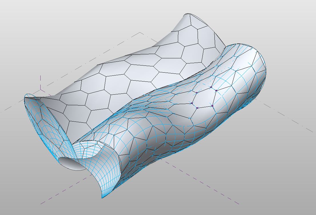

so als Schnellschuss würde ich die Gebäudegeometrie über einen Entwurfskörper machen, diesem die gewünschte Oberfläche verpassen (z.B. Hexagon etc.), ausrichten und feinjustieren. Dann auf Basis der Familienvorlage > Fassadenelement nach Muster > Oberfläche analog zum v.g. Entwurfskörper einstellen, das Traggerüst für die ETFE als Volumenkörper (sweep) entlang der Basisgeometrie erzeugen, für das ETFE selbst eine Extrusion mit Abzugskörper (sweep), beiden Parameter für die Materialien geben, speichern, in die Entwurfskorperfamilie laden, in das Projekt laden und dort die gewünschten Materialien einstellen usw.

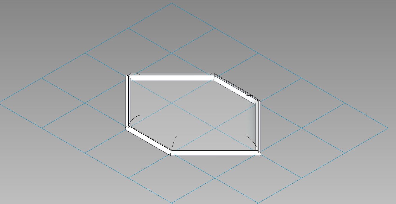

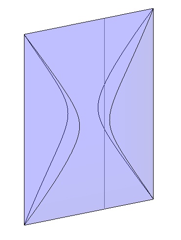

vielen Dank für die Antworten. Niku, du hast mir sehr geholfen!
Ich habe es immerhin hinbekommen, für meine rechteckigen Fassadenteile ein ETFE-Element zu erstellen.
(ja, ich habe eine ganze Woche gebraucht, bis es so war, wie ich es wollte)

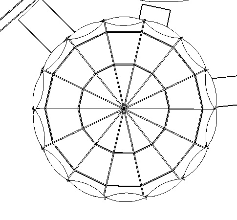

Jetzt habe ich aber noch 4 Kuppeln, die ebenfalls mit ETFE bedacht werden sollen und da wird mir dann gesagt, dass ich mein ETFE nicht auf nicht-rechteckige Elemente zuweisen kann. Kann ich im Familieneditor irgendwie einstellen, dass sich die Maße automatisch an das Raster/die Stützen anpassen sollen? Ich habe nämlich auch für alle meine rechteckigen Maße immer eine eigene Familie erstellt und das dauert...
Und dann noch eine "dumme" Frage. Ich habe das Kissen durch 2 Sweeps erzeugt. Gibt es eine Möglichkeit diese Verschneidungslinien, die dabei entstehen, auszublenden? Oder muss ich damit leben?
