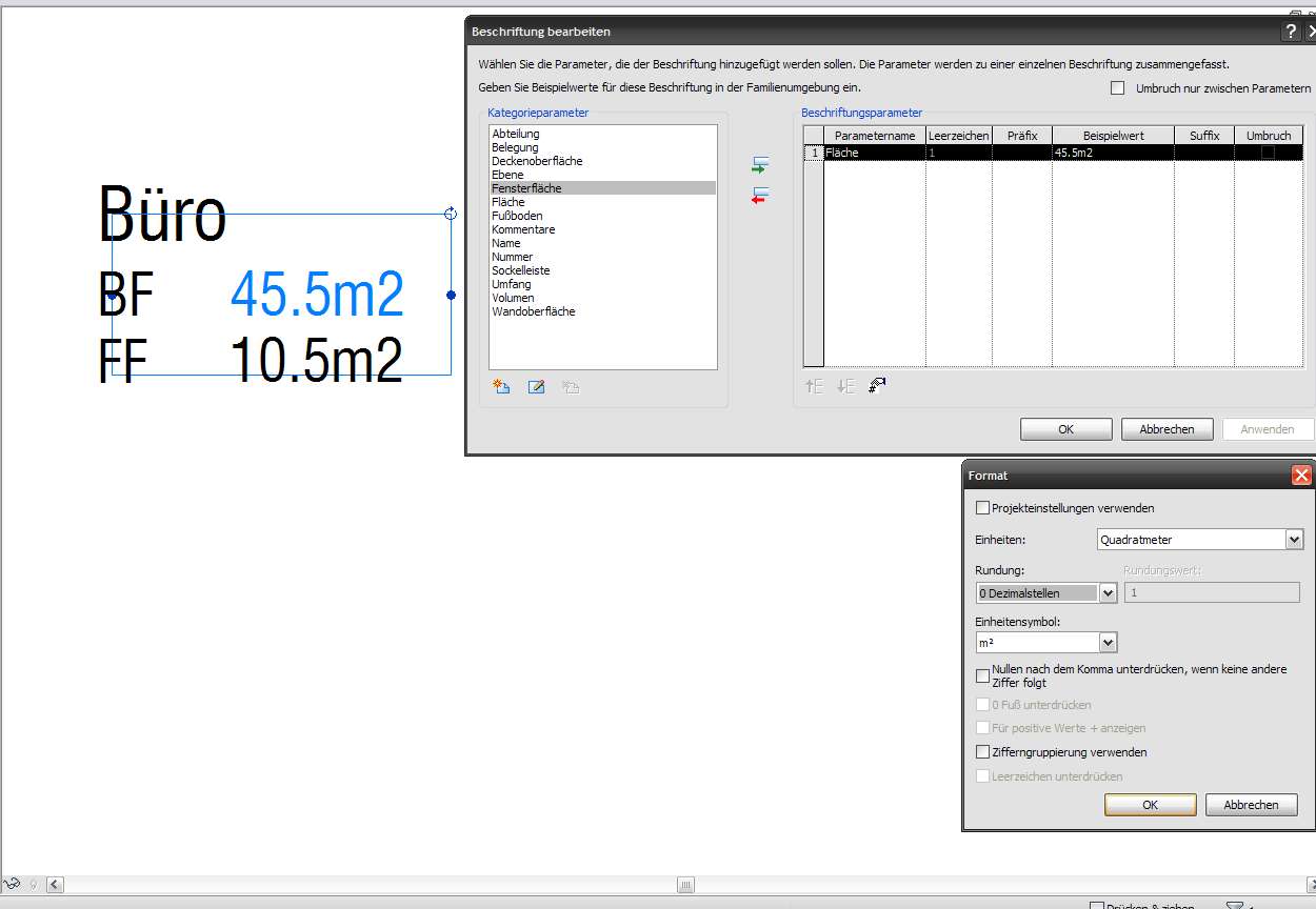

ich möchte gerne die Flächenangaben im Raumstempel in meinen Grundrissen ohne Dezimalstellen.
Ich habe schon versucht über Verwalten-Einheiten zu ändern und auch die Familie der Raumbeschriftungen - Einheiten ändern. Bei beidem habe ich 0 Dezimalstellen angegeben. Und trotzdem zeigt es mir immer noch 2 Dezimalstellen an...
Was mache ich falsch?
weiss ich nicht.
guck dir meinen bildschirmschuss an. so funktionierts.
der beispielwert ist technisch gesehen ein string und hat nichts mit der späteren darstellung zu tun.

*kreisch* Jetzt hab ichs endlich hinbekommen.
Ich hab diesen kleinen Button mit dem Einheiten festlegen vorher nicht gesehen.. ich war zwar im Familieneditor, bin aber dort auf Verwalten/Einheiten und hab dort auf 0 Dezimalen gestellt. Aber das man es nochmal extra einstellen muss, darauf bin ich nicht gekommen.
Vielen Dank!
