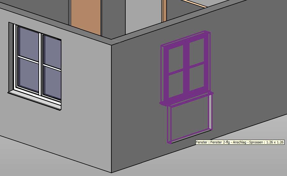

Hallo Zusammen,
blutige Anfängerfrage   ,
habe Suche und Hilfe schon durch - leider ohne Erfolg:
Fensterstock im Bestand, wie man das früher bei einschaligen Wänden so gemacht hat...
Das Fenster mit Anschlag wird bei mir 'falsch' gesetzt - Heizkörpernische außen ? Wo ist das definiert ? Dafür geht das Fenster nicht durch die Wand ??
Ein Fenster ohne Anschlag (links) wird 'richtig' gesetzt - hat aber eben keinen Anschlag - ich komme auch nicht dahinter wie ich das bewerkstelligen soll (bei ACA wär's ja kein Problem)
Kann mir jemand vom Schlauch helfen ?

Hi Heiko,
ich kann's ja mal versuchen. Der Mechanismus ist komplett anders als beim ACA. Im Revit wird der Anschlag nicht wie im ACA primär am Wandstil festgelegt, sondern in der Wand werden nur die Schichten festgelegt, die ggf. bei einer Leibung "um die Ecke laufen".
Das Fenster hat dann ein oder zwei Referenzebenen, bis zu denen die oben genannten Schichten ihren Verlauf ändern. Zusätzlich gibt es dann im Fenster einen oder mehrere Abzugskörper (oder einen Öffnungsschnitt für eine gerade Öffnung), die dann das Loch in der Wand erzeugen und ich vermute mal, dass in der von dir genannten Fensterfamilie ein Abzugsvolumenkörper "verrutscht" ist ...

Fenster_2-flg-Anschlag-Sprossen.zip
So, habe noch mal flugs nachgeguckt und der Abzugskörper ist tatsächlich verrutscht. Im Anhang habe ich ihn mal wieder ein bisschen angehoben ...

Guten Morgen Torsten,
und vielen Dank !
Yep, das war's - ich hab' das sogar nachvollziehen können   .
Aber ist es richtig, dass ich den Abzugskörper nur in der Familiendatei manuipulieren kann und nicht im Projekt ?
Die Abzugskörper werden in den Typeigenschaften nicht einmal erwähnt - da muss man also erstmal draufkommen.

Ändern ist relativ. Aufgrund der Parametrik (so man sie denn geschickt einsetzt) kannst du im Prinzip auch im Projekt einiges regeln. Wenn du allerdings eine ganz andere Form brauchst musst du i.d.R. dann schon in die Familie.
Ob Wand oder Fenster ist imho schwer zu sagen, denn letztendlich sind ja beide beteiligt. Im Prinzip komme ich mit beiden Varianten (also der vom ACA und der vom Revit) ganz gut zurecht, wobei das flinke editieren zum "Verziehen" einzelner Schichten tatsächlich im ACA super gelöst ist, aber ich stehe ja eh nicht so auf diese Vergleichsorgien  . Für mich haben beide Produkte so ihre Stärken und Schwächen ...
