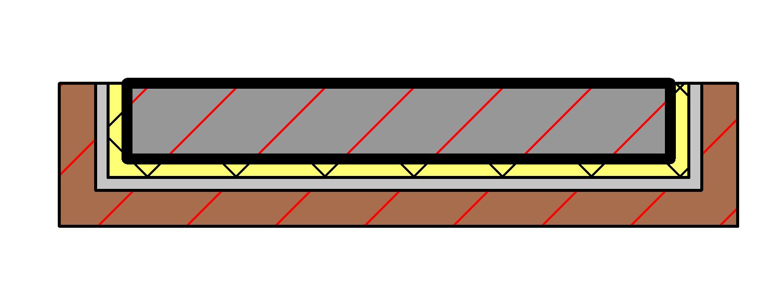

Hallo Zusammen,
ich veruche gerade einen Wandstil zu erstellen, der eine Schicht mit einer hellgrauen Flächenfüllung und gleichzeitig einer Linnienschraffur enthält. Geht das in Revit Architecture 2010?
Sebastian

in den Rendereinstellungen der Wand,der entsprechenden Schicht ein adäquates Material/Farbe zuweisen > unter Grafik > Render-Darstellung für Schattierung verwenden aktivieren, unter Schnittmuster Schraffur/Schraffurfarbe einstellen und den Modellgrafikstil auf Schattiert mit Kanten stellen.

Danke erstmal für die Antwort - prinzipiell funktioniert das. Kann es sein, dass dann beim Plotten die Rasterverarbeitung gewählt wird, was i.d.R. zu schlechteren Ergebnissen führt? Leider werden bei der Darstellung "Schattierung mit Kanten" auch die Flächenfüllungen in anderen Materialien nicht dargestellt. Da muss man sich dann leider entscheiden, was wichtiger ist ...

Revit kann Farben und Schatten nur im Rasterverfahren ausgeben. Bekanntes und leidiges Thema > Alternative > sw PDF  als Vektorgrafik und Nachbereitung in Illustrator o.ä. > Suchmaschine anwerfen, sobald sie wieder läuft.
Materialien werden grundsätzlich angezeigt, es sei denn die Sonneneinstellungen stimmen nicht, also damit experimentieren. Schatten ist eine reine Option.
