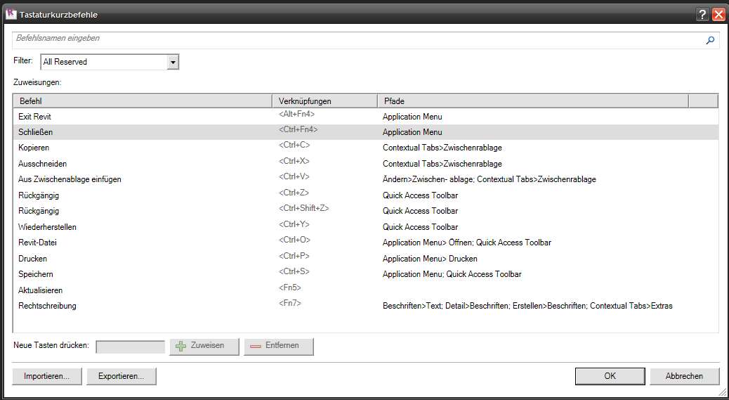

Habe testweise das Sub.Pack Revit aufgespielt. Über die Optionen
kann man die Keybordshortcut Datei importieren und exportieren.
Nur bekomme ich eine Fehlermeldung eines falschen Formats der TXT-Datei. Was nun? Hat es irgendjemand schon mal ausprobiert?
habe ich auch gekriegt. danach neue tastaturkürzel angelegt. einige kombinationen wie << für ausrichten oder qq für datei schliessen, gehen mit der neuen version nicht mehr.
wahrscheinlich wird der fehler beim import wird durch diese "ungültigen" kombinationen verursacht.

Original erstellt von rpict:
Eigene Shortcuts wie QQ oder DD funktionieren bei mir sehr wohl, einzig solche mit Sonderzeichen vertragen sich mit diesem Update nicht mehr. Darunter fällt leider auch <<. In der Log Datei wird aber angezeigt, welche Zeichen ignoriert werden. Diese muss man ändern und schon funktioniert es ohne Fehlermeldung beim Start von Revit.

qq = datei schliessen
geht nicht mehr.
du kannst natürlich qq irgendwas anderem zuordnen und dann tut das seinen dienst ohne mucken.
datei schliessen ist jetzt hardgecodet und lautet Ctrl+F4 (siehe srceenshot)
