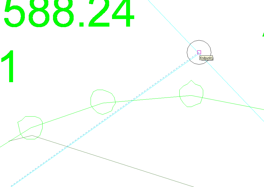

Hallo Forum,
meine Frage betrifft den DWG Import, bzw. Verknüpfung in Revit Architecture.
Wenn ich einen Lageplan in das Revit Projekt importiere, dann wird er irgendwie "verstümmelt" angezeigt.
ZB. werden Kreise von Grundgrenzpunkten nicht als Kreis dargestellt. Der Endpunkt einer Detaillinie ist auch nicht auf dem der DWG.
In der DWG ist alles so wie es sein sollte.
Woran kann das liegen?
Vielen Dank im Voraus
Chris

Hallo Chris,
ich kenn solche Probleme die immer dann auftreten, wenn in der DWG die Zeichnungselemente
"kilometerweit" vom 0-Pinkt entfernt liegen. (nach Original-Koordinaten  ).
Wir lösen das dann so, indem wir von der Vermesser-DWG eine Kopie erstellen, die Element dort
näher zum 0-Punkt schieben und diese Kopie dann referenzieren.
ein "altes" AutoCAD-Problem
Liebe Grüße
Iris

Hallo Iris,
ja genau, jetzt passt auch der Import.
Vielen Dank für diesen Tip.
lG
