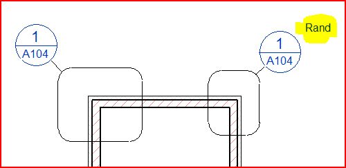

wenn ich einen Detailausschnitt erstelle und diesen mit einem anderen Detailausschnitt referenziere, erscheint in der Beschriftung immer "Rand" rechts oberhalb. Woher kommt der Text und vor allem wieso?

R > referenzierte
an > Ansicht
d > Detail
Wieso? Weil Du referenziert hast und den Text RAND per Eigenschaften dazu nutzen kannst die Referenz auch zu benennen (für den Plan).

Dank erstmal an Niku,
aber darauf muss man erst mal kommen...
