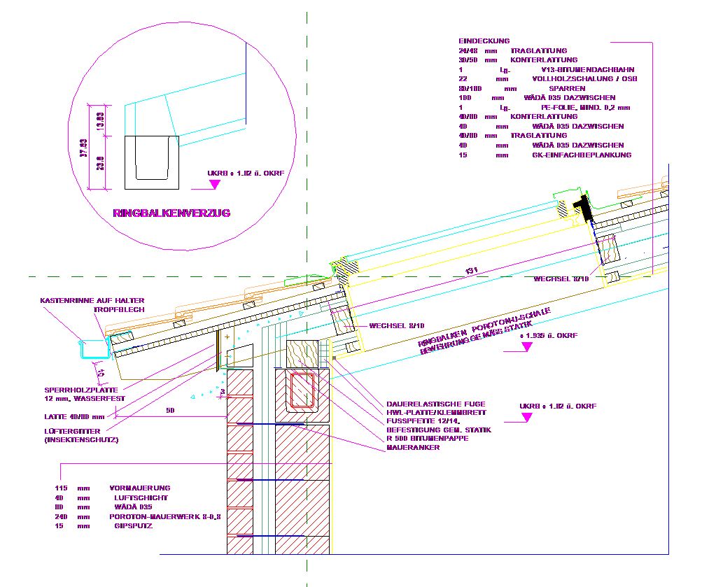

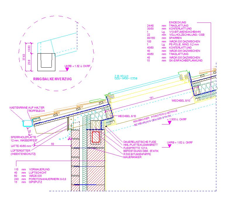

kann mir jemand eine Vorgehensweise nennen, bei der nach dwg-Import die Zeichnung im Revit genauso aussieht wie im Autocad?
Ich will nicht nachbearbeiten müssen über Sichtbarkeit/Überschreibungen!
Gibts bestimmte Layer-/Linientypen-/Farben-/Linienstärken-Einstellungen im Autocad, bei denen ich nichts nachbearbeiten muss?
Dafür sollte es doch zwischen Autodesk-CAD-Programmen eine komfortable Methode geben!?
Ist hierfür das Verknüpfen oder der Import besser geeignet oder ist das egal?
Wir erarbeiten derzeit viele Details mit freien Mitarbeitern; das nachbearbeiten erfordert einen immensen Zeitaufwand,
gerade bei Details, die oft geändert werden....

Ich wüßte nicht, wie man dass bewerkstelligen sollte. Die Grafik ist fast identisch, aber der Inhalt ist oft nicht da, weil in ACAD/ACA z.B. mit Proxies gearbeitet wurde o.ä.
Ihr solltet die DWG in eine Detailfamilie importieren und sie dort teilweise auflösen, so dass sie editierbar wird.
Wirklich Sinn macht in unseren Augen nur diese Vorgehensweise (PDF lesen > Detail aus DWG entzippen), da die so erstellten Details nachhaltig sind, sofern Ihr weiter mit RAC unterwegs sein wollt >
