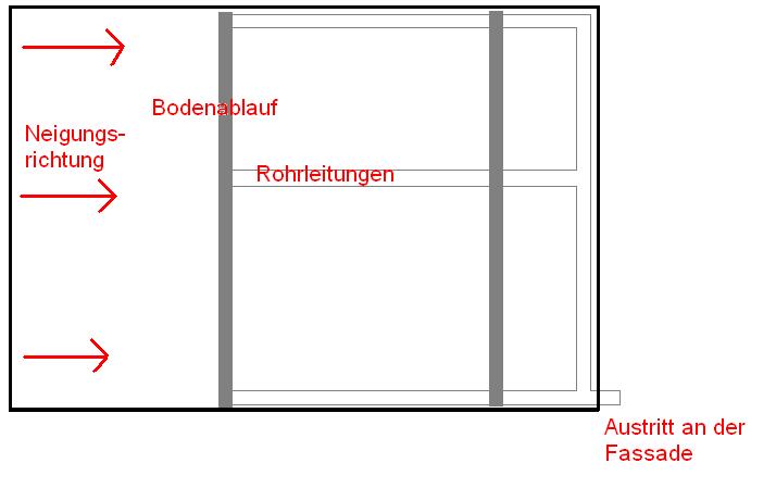

Hallo Forum,
ich habe folgendes Problem in Revit:
Ich hab eine Dachterrasse hergestellt aus einem Flachdach mit 1,5% Neigung. Nun möchte ich in das Dach ein Ablaufsystem für Regen integrieren und hab keine Ahnung wie ich das anstellen soll.
Hab versucht einen Zylinder herzustellen und als Abzugsfläche ins Dach zu setzen, aber es kam immer eine Fehleranzeige. Mir ist eigentlich auch überhaupt noch nicht klar, wie man einen Volumenkörper herstellt und ob man einen Abzugskörper überhaupt in ein normales Dach setzen kann.
Anbei eine Draufsicht in Paint gezeichnet, wie ungefähr das Leitungsschema aussehen soll.
Bitte helft mir! Danke schön!
Wiebke

... hier dann auch noch die Paintzeichnung.

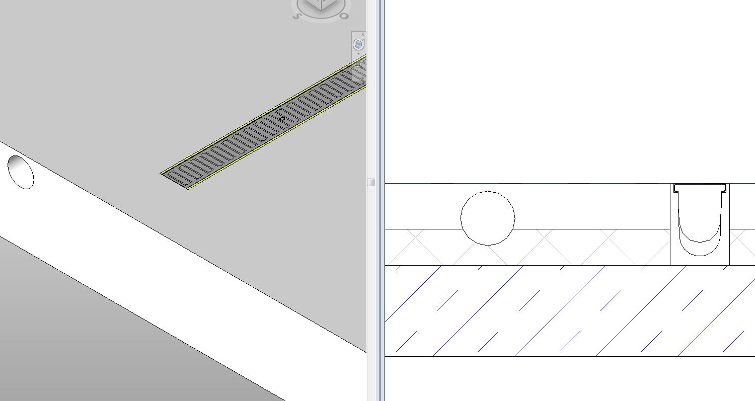

erstellt am: 21. Okt. 2009 15:35    Editieren oder löschen Sie diesen Beitrag!  <-- editieren / zitieren -->   Antwort mit Zitat in Fett Antwort mit kursivem Zitat    Unities abgeben: 1 Unity (wenig hilfreich, aber dennoch)2 Unities3 Unities4 Unities5 Unities6 Unities7 Unities8 Unities9 Unities10 Unities Nur für Wiebi 10 Unities + Antwort hilfreich
ACO_Entwässerungsrinne.rfa.txt
Du könntest analog hierzu verfahren und das gewünschte Rohr als Abzugskörper definieren
http://www.revitforum.com/forum/showthread.php?t=1360
http://www.revitforum.com/forum/showthread.php?t=1075&highlight=sweep
oder auch die beiliegende oberflächenbasierte Drainagerinne abwandeln, sofern brauchbar (.txt löschen und ins Projekt laden).

Ich habe mir mittlerweile überlegt, dass ein umlaufender Bodenablauf auch ausreicht, das mit dem Rohrsystem wäre vllt doch zu störanfällig und die querenden Abläufe auch nicht sehr hübsch.

erstellt am: 21. Okt. 2009 16:29    Editieren oder löschen Sie diesen Beitrag!  <-- editieren / zitieren -->   Antwort mit Zitat in Fett Antwort mit kursivem Zitat    Unities abgeben: 1 Unity (wenig hilfreich, aber dennoch)2 Unities3 Unities4 Unities5 Unities6 Unities7 Unities8 Unities9 Unities10 Unities Nur für Wiebi 10 Unities + Antwort hilfreich
HI Wiebke,
txt und den Punkt davor natürlich auch löschen.
Es ist eine .rfa, also eine Familiendatei > einfach per drag&drop in das Projekt ziehen und einbauen.
Wie Du an den screenies oben siehst geht es sehr wohl.
Hier nochmal sweep
http://ww3.cad.de/foren/ubb/Forum329/HTML/001253.shtml
Gruß niku & carlos

erstellt am: 21. Okt. 2009 16:47    Editieren oder löschen Sie diesen Beitrag!  <-- editieren / zitieren -->   Antwort mit Zitat in Fett Antwort mit kursivem Zitat    Unities abgeben: 1 Unity (wenig hilfreich, aber dennoch)2 Unities3 Unities4 Unities5 Unities6 Unities7 Unities8 Unities9 Unities10 Unities Nur für Wiebi 10 Unities + Antwort hilfreich
ACO_Entwaesserungsrinne.zip
Mein Fehler, habe mit Umlauten geschrieben.
