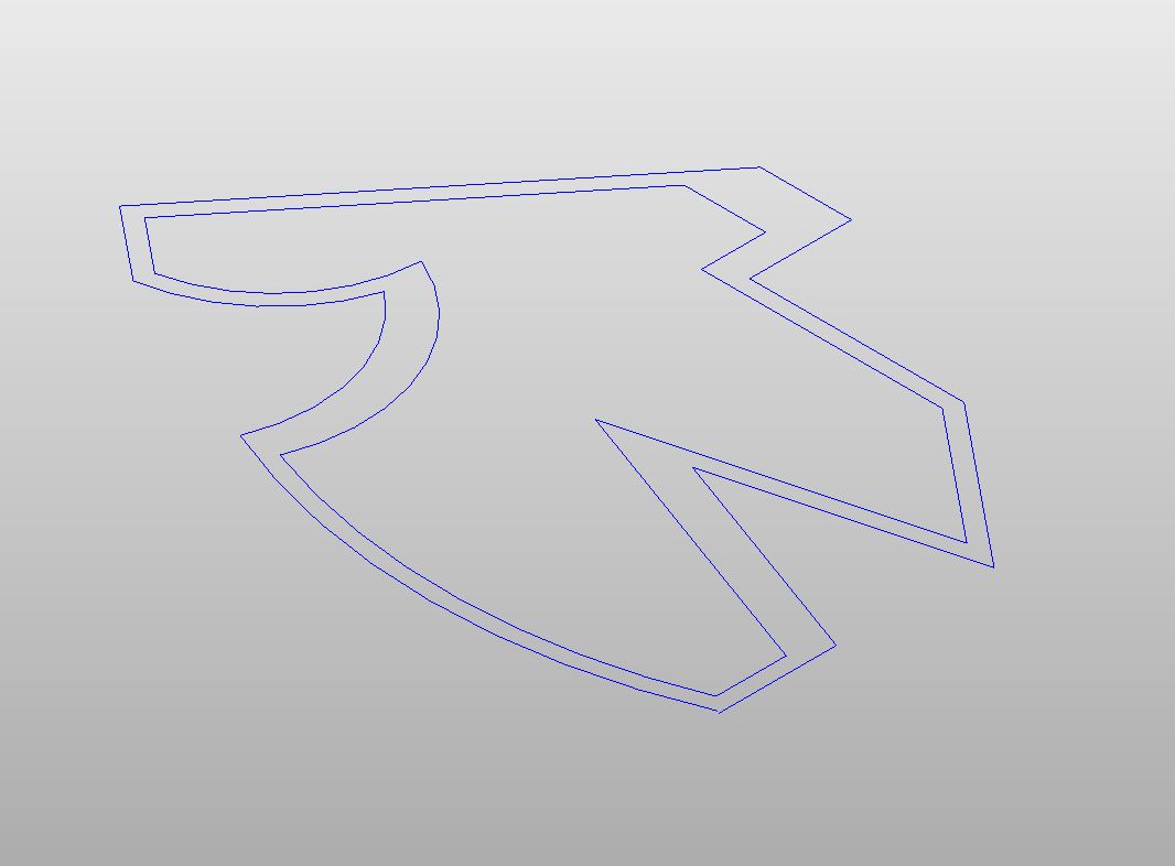

Hallo Forum!
Ich komme von der ACA-Ecke und haben jetzt im Büro 2 Revit Architecure Suites bekommen.
Ein Projekt würde ich gerne zum Üben parallel zu der eigentlichen Planung in ACA 2010 in Revit 2010 durchführen.
Jetzt habe ich einen Plan vom Geometer als 2D-Autocad-Datei (Wände aus Linien).
Wie verfahre ich umd die Wände (konisch, Vor- und Rücksprünge) zu erstellen? Muss ich für jede Wand (25cm, 27cm usw.) in der Familie einen eigenen Wandtyp erstellen oder kann man die vorhandenen Linien aus Autocad verwenden um die Revit-Wände hoch zu ziehen?

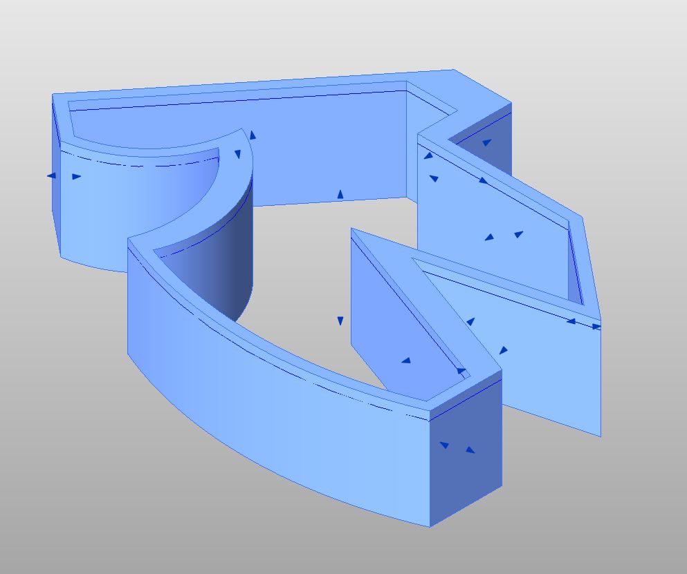

Du könntest tatsächlich die benötigten Wandtypen generieren und per > Linie wählen (Linie mit Pfeil) die Linien der DWG wählen > Kante oder eine gewünschte Achse setzen und die Wände erstellen oder aber per > Bauteil > Projektfamilie erstellen > Wände einfach die DWG markieren und eine Wandextrusion erzeugen.
Je nachdem, was damit noch gemacht weden musss, kann es bei der Extrusionsvariante aber Einschränkungen geben.

Ok!
Danke! Werde mal diese zwei Wege ausprobieren.
