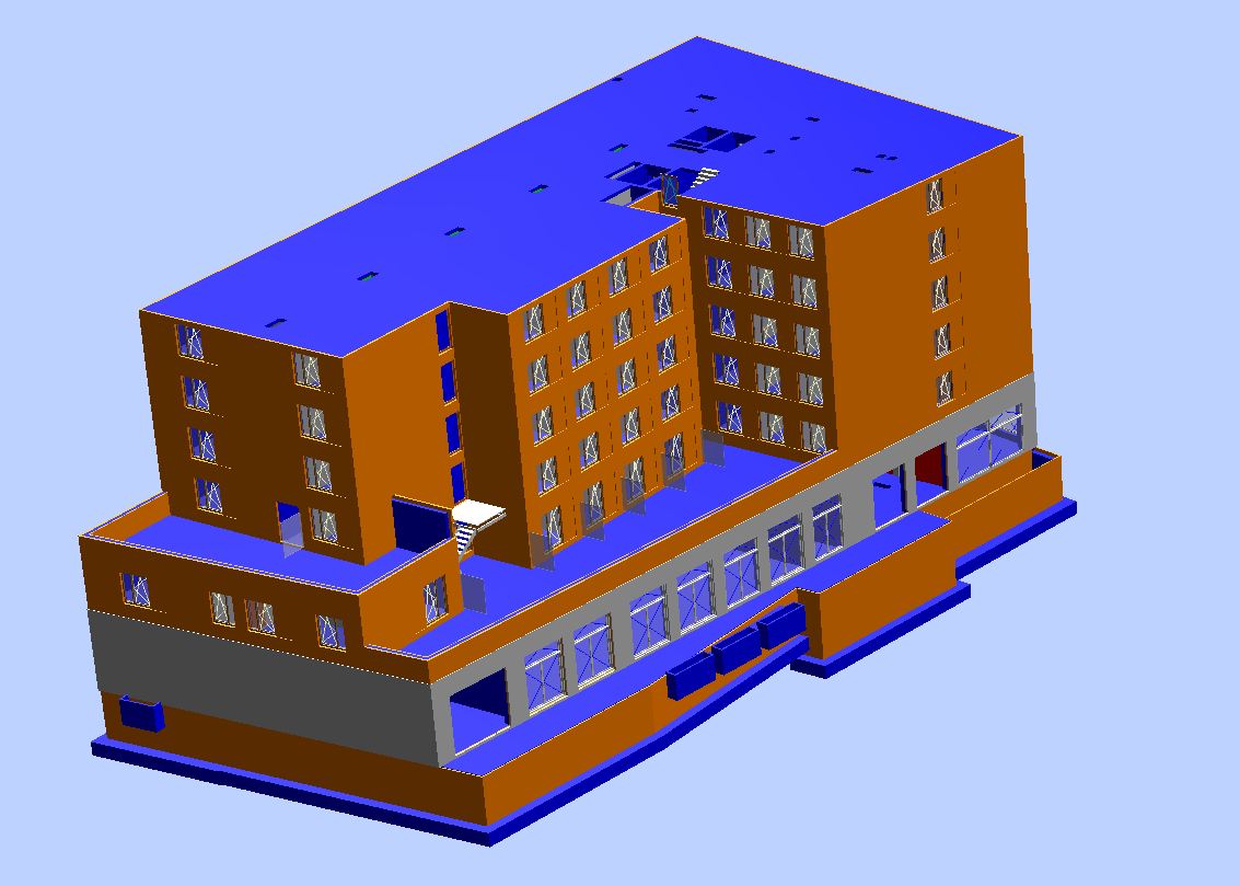

Hallo liebe Lüt,
ich habe folgendes Problem: Ich möchte gern eine in Nemetschek erstelle IFC-Datei in eine schon vorhandene Revit Datein laden.
1. wenn ich über öffnen die IFC-Datei öffne, erscheint sie in einer neuen Datei (eigentlich logisch, ich müsste ja importieren, finde aber nichts entsprechendes für IFC-Dateien)
2. die geöffnete Datei ist völlig schwarz
3. die Datei besteht nur aus dem 3d-Modell ohne Ebenen, Ansichten, Schnitte usw. das stört mich in diesem Fall allerdings nicht so sehr, da es eigentlich nur auf das äußere ankommt, find ich trotzdem merkwürdig.
Könnt ihr mir sagen wie ich vorgehen muss, um die Datei vernünftig zu importieren? bzw. wenn für die Speicherung der Nemetschek-Datei etwas beachtet werden muss, was wäre das?
Vielen Dank für Antworten,
Wiebke

Hi Wiebke,
1. Einen IFC-Import in ein bestehendes RAC-Projekt hat es leider noch nie gegeben. Revit generiert dabei immer auf Basis der Standardvorlage eine neue Projektdatei, da ja davon ausgegangen wird, dass neue Ebenen erzeugt werden müssen. Du kannst die IFC dann per Verknüpfung in Dein RAC-Projekt laden.
2. > Völlig schwarz könnten fehlende Material- bzw. Schraffurzuweisungen in Allplan bedeuten.
3. > Das legt die Vermutung nahe, dass Du in Allplan nicht mit der Bauwerksstruktur arbeitest, sondern mit der Zeichnungsstruktur. Der IFC Export aus der Bauwerksstruktur nimmt auch Ebenen etc. mit.
Gruß niku & carlos

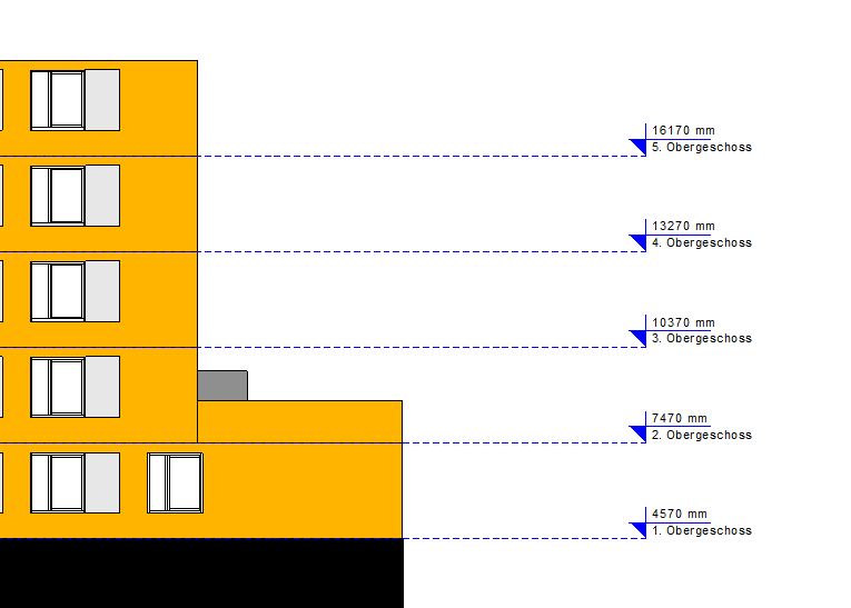

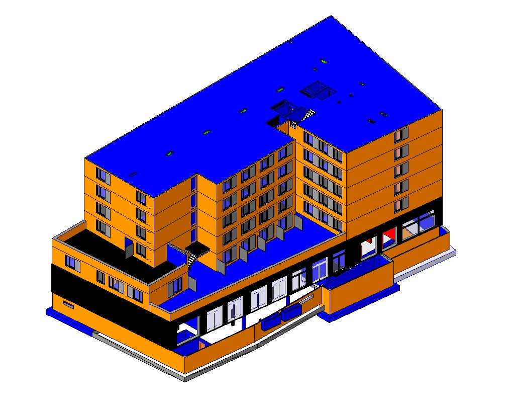

Hallo und danke für die Antwort!
Ich hab es nun importiert gekriegt, aber immer noch ohne Ebenen und in schwarz. Hab das Element, was ich einfügen wollte, nun erstmal grob selbst gezeichnet, reicht für meine Zwecke.
VG Wiebke
