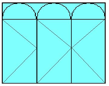

Hallo liebe Leute,
ich schlage mich seit einiger Zeit mit Revit herum und bin immer noch am verzweifeln. Das intuitive Bedienen, was so gelobt wird für Revit, klappt bei mir überhaupt nicht! Durch einfaches Wändezeichnen schlage ich mich so langsam durch, aber ich lasse mich ständig davon leiten was Revit mir vorgibt und was ich hinkriege und meine Ideen bleiben auf der Strecke. Ich könnte an die Decke gehen!
Nun stehe ich vor verschiedenen zeichnerisch anspruchsvollen Aufgaben und brauche dringend Hilfe. Ich fange mal mit der 1. Aufgabe an. Und zwar möchte ich eine Glasfassade zeichnen, deren Pfosten oben Bogenförmig zulaufen. Ich häng mal eine Paintskizze an, um es zu verdeutlichen.
Ich hab bisher herausgefunden, dass das nicht funktioniert, wenn ich eine normale Glasfassade nehme (Bei der ich meine Wand einfach nur durch Fassadenelemente ersetze), sondern ein Fassadensystem erstellen muss. Ist das richtig, funktioniert es damit?
Nun soll man ein Körpermodell erstellen, was ich noch nie gemacht habe und was ich prompt auch überhaupt nicht hinkriege. Mir helfen auch bisher keine Anleitungen aus dem Internet oder aus meinem Revitbuch.
Zunächst muss die Fassade ja völlig plan sein, ohne "Beulen" (die brauch ich an einer anderen Stelle später). Wie krieg ich also ein stumpf quaderförmiges Körpermodell hin und was muss ich dann tun, um daraus ein Fassadensystem wie beschrieben herzustellen?
Ich hoffe ihr könnt mir irgendwie helfen!
Vielen Dank schonmal!
Gruß Wiebke

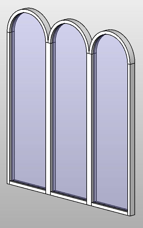

Hallo Wiebke,
"intuitiv" heißt in Revit, dass sich viele Aufgaben einfach zeichnerisch mit einer Skizze lösen lassen - und so ist es auch bei deinem "Problem". Du brauchst hier kein Körpermodell. Zeichne einfach deine Fassade mit dem "Wand"-Befehl, und verwende den Wandtyp "Fassade - Standard". So bekommst du zunächst eine plane, rechteckige Glasfläche. Anschließend gehst du auf den "Fassadenraster"-Befehl und unterteilst deine Fassade wie gewünscht, also z.b. mit einer Dreiteilung wie in deiner Skizze. Das geht am besten in einer frontalen Ansicht auf die Fassade (Revit fängt hierbei jeweils Drittelspunkte und Mittelpunkte, um dir die Arbeit zu erleichtern  )
Klicke dann deine Fassade an, in der Optionsleiste oben am Bildschirm findest du einen Befehl "Profil bearbeiten". Ruf diesen auf, es wird die Umrissskizze der Fassade mit roten Linien angezeigt. Jetzt kannst du einfach die obere Begrenzungslinie löschen und stattdessen deine 3 Bögen zeichnen. Dann auf "Wand fertig stellen" und du hast die grobe Form. Dieses Skizzieren funktioniert übrigens genauso bei massiven Wänden und eignet sich z.B. wunderbar, um frei geformte Löcher in Wände zu schneiden ...
Mit dem "Fassadenpfosten"-Befehl aus "Start" kannst du dann noch Pfosten nach Wunsch auf deine Rasterlinien legen, das Ergebnis entspricht dann dem angehängten Bild.

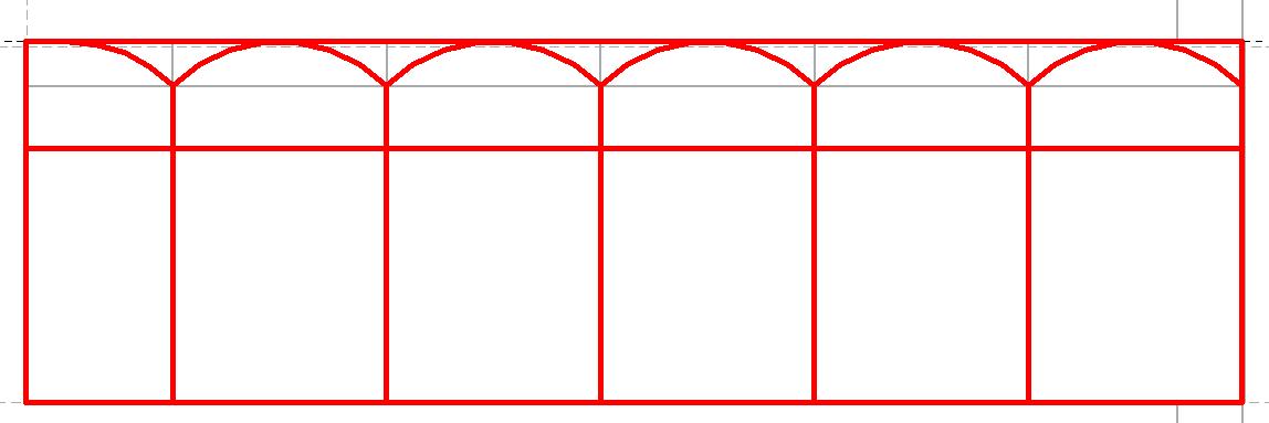

vielen Dank für die Antwort!
So in etwa hatte ich es schonmal, nun hab ich aber folgendes Problem: Das Glas soll grundsätzlich rechteckig bleiben, nur sollen bogenförmige Pfosten ins Glas eingearbeitet sein. Das Profil müsste wie im Anhang aussehen, was aber nicht geht...
Wie könnte ich das hinkriegen?

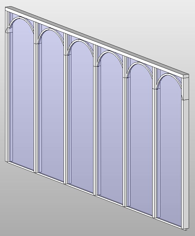

Sollen das denn glasteilende Pfosten werden (die gebogenen) oder eher eine Art Sprosse, die auf das Glas geklebt wird?
In letzterem Fall könnte man sich eine entsprechende Fassadenelementfamilie basteln, die die Sprosse bereits enthält.
Wenn es glasteilende Pfosten sind, würde ich das ganze aus zwei Einzelfassaden zusammensetzen, die jeweils mit Profil bearbeiten als Ober- bzw. Unterkante die Bögen enthalten. Dabei darauf achten, dass die Begrenzungslinien innerhalb der Skizze sich nicht schneiden dürfen. Ergebnis etwa wie im Bild.

Hallo nochmal,
für Sprossen im Glas kannst du die angehängte Elementfamilie verwenden, die habe ich eben schnell gebastelt ...  bitte in *rfa umbenennen und dann in dein Projekt laden. Du kannst dann die oberen Elemente der Fassade durch dieses Element austauschen und die Parameter (H1=Höhe bis zum Bogen, H2=Stichhöhe) wie benötigt einstellen.

ich hab es jetzt zweigeteilt gemacht, die Idee kam mir vorhin auch schon und es hat jetzt geklappt.  Danke schön!
