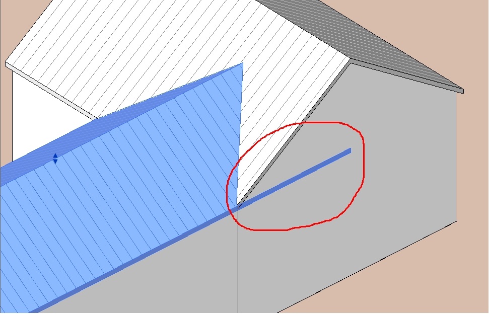

Hi, ich habe mal wieder ein Problem. Ich verschneide einfach meine beiden über "Dach über Grundfläche" erstellten Dächer und bekomme auch die gewünschte Verschneidung heraus. Jedoch bleibt noch ein Stückchen Traufe stehen...
Ich hoffe Ihr könnt mir helfen.

das Bild sieht für mich so aus, als hättest Du zu fortgeschrittener Zeichenstunde etwas schlampig gearbeitet ;-). Hast Du schon die Skizze überprüft und dort sichergestellt, dass die Beiden Dachkanten genau ausgerichtet sind? Vielleicht schaut die Traufe dort einen Millimeter über den Giebel des Hauptdaches?

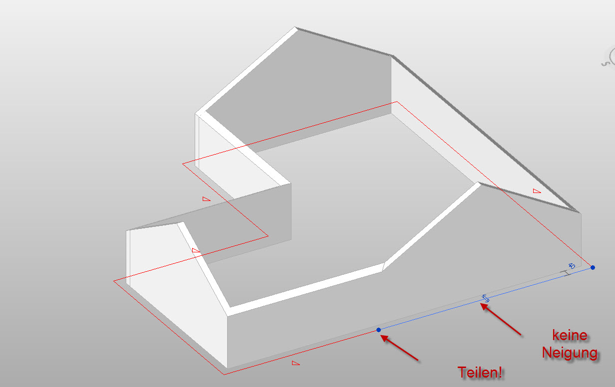

Ansonsten würdest Du das selbe Ergebnis auch mit nur einer Skizze erreichen können (vorausgesetzt natürlich, dass beide Dächer das selbe Material hätten), wenn die Skizze wie im Anhang gezeigt ausgeführt wird.

das ist echt verrückt. Da versuche ich "stundenlang" alle Fehlerquellen auszuschließen und dann soetwas.... tststs ;-)! Tatsächlich war die Kante nicht richtig ausgerichtet. Viellleicht lags ja wirklich an der Uhrzeit?! Vielen Dank für den Hinweis!
