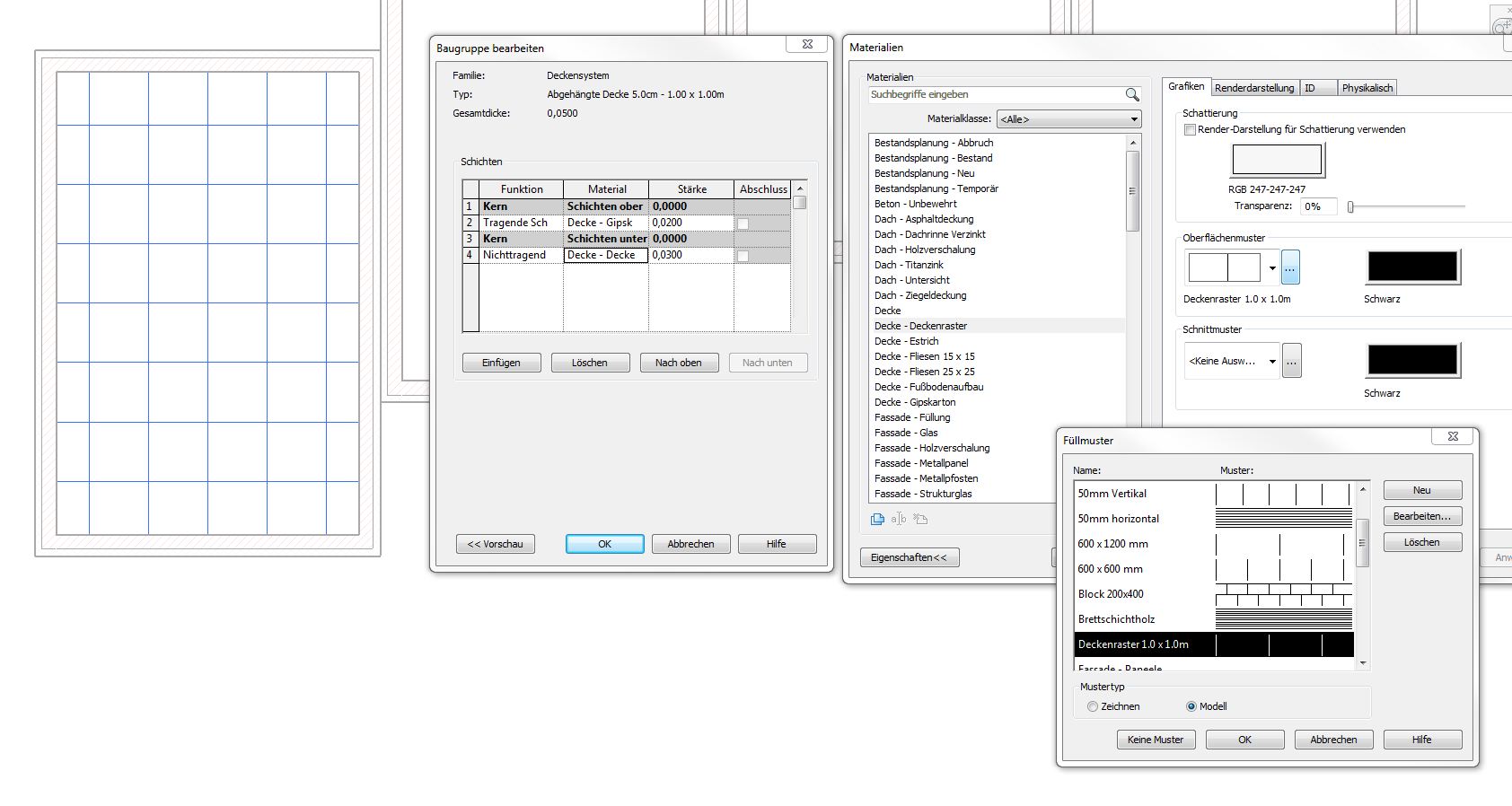

Guten Tag
bin seit kurzer zeit REVIT User , habe auch ohne Schulung das meiste gefunden... spricht fürs Programm
beim Deckensystem finde ich die Einstellung zur Rasterweite der Decke nicht... ist sicher ganz einfach aber der Parameteter ist nicht auffindbar.
wäre schön wenn jemand mir einen Hinweis gäbe.. vielen dank..
MFG WT

Guten Morgen,
das Deckenraster ist ein Oberflächenmuster (Modell). Du kannst es im Materialbrowser zuordnen bzw. editieren oder neu erzeugen. Decke wählen > Exemplar- bzw. Typeingenschaften > bearbeiten/neu > duplizieren > Konstruktion > Tragwerk bearbeiten > Material/Oberflächenmuster.

Hallo Niko
Hallo Carlos
Ich war auf der völlig falschen Fährte da ich angenommen habe das es sich um einzelne parametrische Deckenplatten handelt.
Danke für die schnelle Antwort
