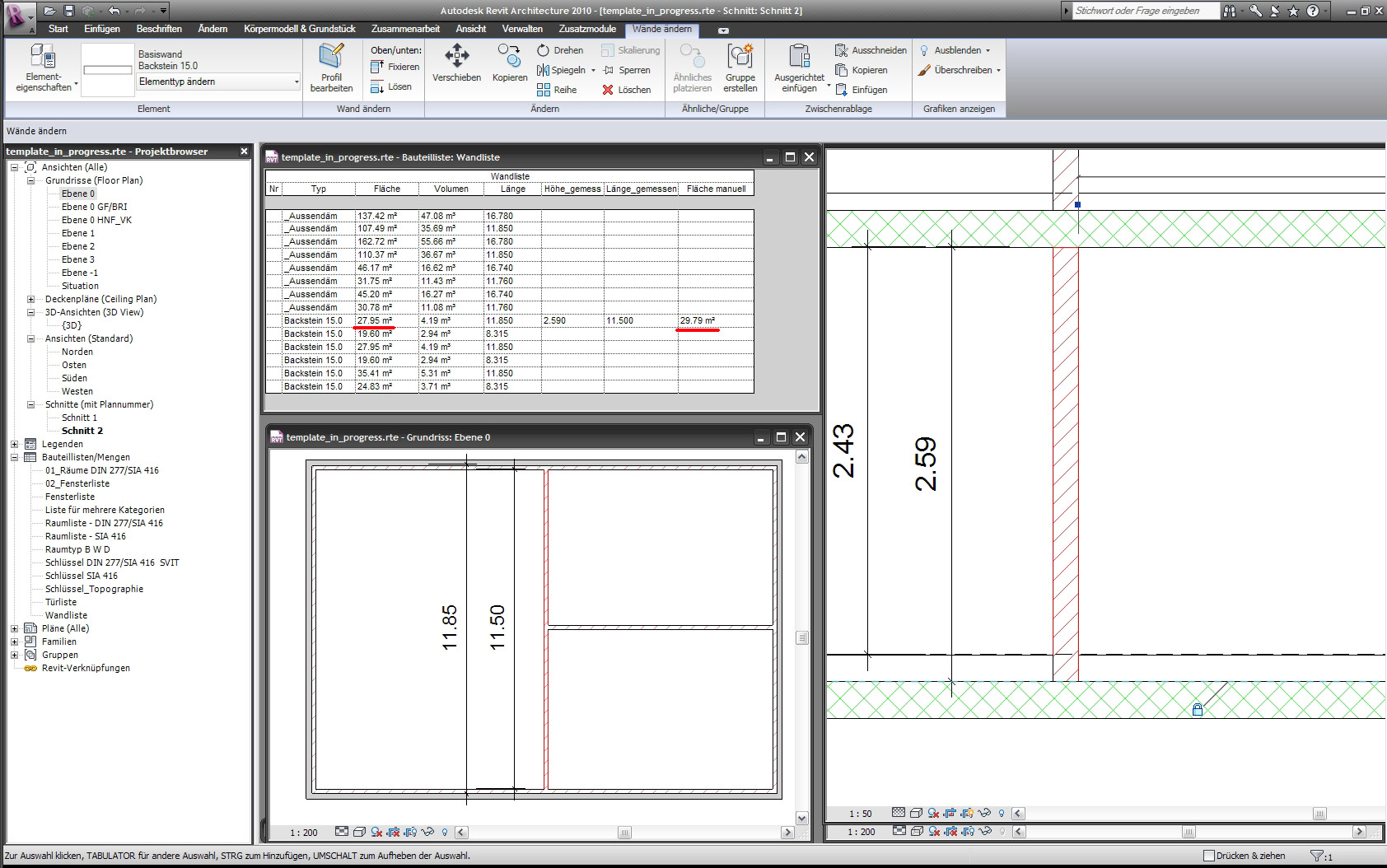

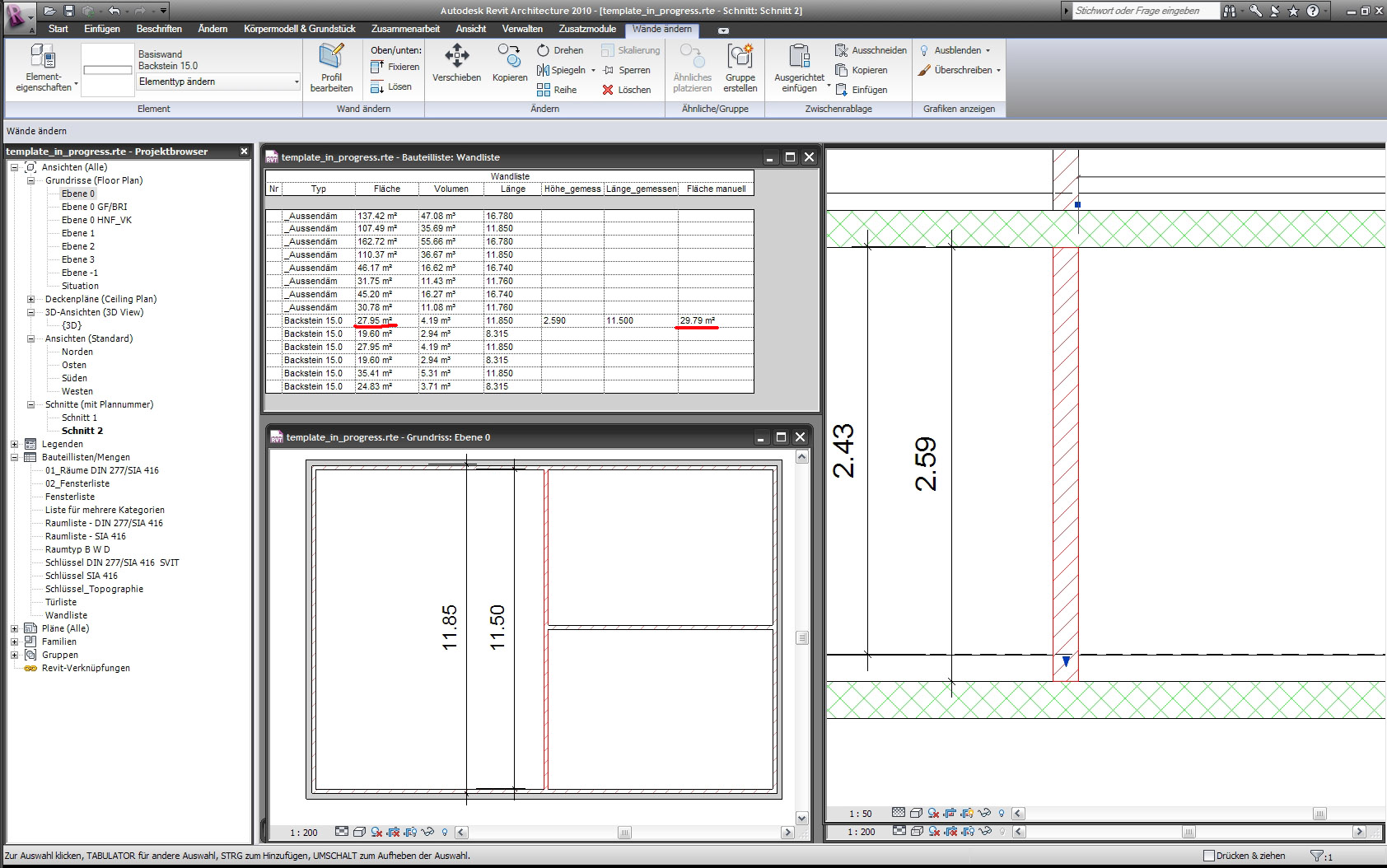

ich war gerade dabei revit für die kostenberechnung einzurichten,
als ich folgende, ungeheuerliche entdeckung machte:

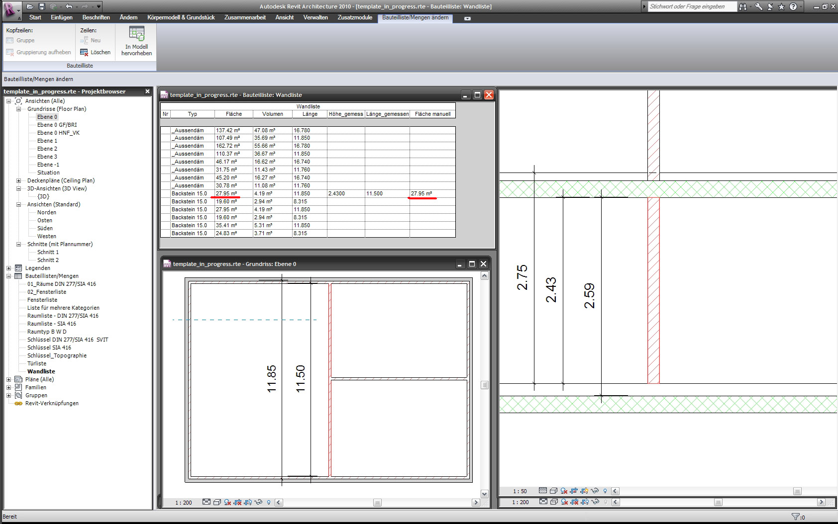

die rot markierte zwischenwand reicht von ebene 0 bis ebene 1. ihre höhe beträgt "unbearbeitet" 2.75m.
die wandlänge in der wandliste von 11.85m ist der abstand zwischen den achsen der aussenwand. gerechnet wird richtig mit der gemessenen wamdlänge von 11.50m. die wandfläche wird korrekt berechnet.
-bild1: die zwischenwand wurde mit oben fixieren an die geschossdecke in ebene 1 angepasst. ihre höhe beträgt jetzt noch 2.43m. revit berechnet die wandfläche korrekt.
-bild2: mittels geometrie verbinden wurde die wand unten mit 2 clicks auf den rohen beton verlängert. ihre höhe bträgt jetzt 2.59m. revit berücksichtigt das NICHT! das resultat der mengenliste ist FALSCH! in den elementeigenschaften der wand ist der versatz unten gleich 0.

-bild3: geometrie verbinden wurde rückgängig gemacht und die wand mittels ziehen auf den rohen beton verlängert und fixiert. die elementeigenschaften weisen bei versatz unten -0.16 aus. das resultat in der megenliste ist jetzt RICHTIG!
-bild4: da die durchgehende linie des unterlagbodens visuell stört, wurde auf die fixierte wand aus bild3 nochmals geometrie verbinden angewandt. und siehe da: trotz versatz unten -0.16 ist das resultat wieder FALSCH!
was soll man jetzt davon halten?
ist das ein BUG? oder ein feature?
die wandfläche ist um die unterlagsbodenstärke zu klein, maler- und gipser flächen sind einigermassen korrekt.
durch getrenntes modellieren von decke und unterlagsboden lässt sich das problem umgehen, aber in der projektphase, wo noch viel geschoben wird, ist das eher BIM unfreundlich.
das ziel in dieser phase ist es kosten nach elementen zu berechnen: also 1m2 innenwand = 1m2 mauerwerk + 2m2 grundputz + 2m2 deckputz + 2m2 Maler + 10% zuschlag. da müsste jetzt noch ein "wie wurde die wand modelliert" korrekturfaktor rein.
bisher hat einer die mengen von hand ausgezogen, jetzt soll revit ran.

das Problem ist bekannt, auch bei Adesk. Trotzdem wärs super, wenn Du das dem Support melden würdest!
Eine AVA wird Revit wohl nicht werden, dafür bietet Adesk da QTO an, oder auch BuildingOne hat da was in der Richtung.
An die Malerflächen kommt man aber auch ganz gut über die Materialauflistung ran, die vergisst man dabei leicht. Bei einer möglichst genauen Auswertung muss man allerdiings dann schon die Gehrungs-Geschichte in Kauf nehmen. Obwohl da vielleicht noch die Basis-Layer Einstellungen in den Objektstilen Einfluss haben könnten (hab ich nicht probiert jetzt).
Zur eigentlichen Frage von RPict bezüglich Wandflächen Rohbau-Höhen LV-Mengen: Eine exakte Lösung gibts meiner Mainung dafür nicht. Das Problem ist - wie Du schon sehr schön gezeigt hast - dass Wände, die mit "Geometrie verbinden" an der Basis bearbeitet wurden nicht mehr stimmen um den Fussbodenaufbau (zu wenig wird ausgegeben).
Der "Wandmodellierungskorrekturfaktor" würde deshalb meiner Meinung nach wie folgt aussehen:
Der Fehler entspricht pro m² Wand prozentual Fußbodenaufbau:Wandhöhe. Wenn man mal mit einem Fusssbodenaufbau von 15cm und einer Wandhöhe von 2,60 rechnet, ergibt das ca. 6% Abweichung. Die Abweichung betrifftr wohlgemerkt nur die Wände, die wirklich über Geometrie verbinden bearbeitet sind. Das sind ja nicht alle, sondern in der Regel nur Wände, die irgendwo im Schnitt auftauchen. Das kann natürlich etwas varriieren nach Projekt und "Verbindungswut" des Konstrukteurs, wird aber in der Regel 50% der Wände nicht übersteigen. Weiterhin nicht betroffen sind Aussenwände oder Wände die auf dem Fußboden stehen. Deshalb würde ich einen Korrekturfaktor für alle Innenwände die auf den Rohboden reichen mit 2-3% als realistisch erachten.
Wenn man mit deutscher Gründlichkeit vorgehen will, bleibt die Gegenprobe, bei der man das Projekt mal durchkämmt und alle Verbindungen auflöst (ich hör jetzt schon die Schreie - ist aber halt ein Lösungsvorschlag für die exakten...)und die Werte dann nochmal prüft. Wenn man das ein paar mal wirklich durchzieht, wird man ziemlich genaue Werte bekommen und folgende Projekte gut einschätzen können.
Hinweis: Alle Beschwerden bitte an Adesk! ;-)

Hallo,das Problem scheint ja wohl die geometrische Verbindung von Geschossdecke und Wand zu sein. Wenn der Fußboden zusammen mit der Geschossdecke oder als einzelne Geschossdecke erstellt und dann mit dem Verbindebefehl für die korrekte Darstellung verbunden wird (Hat vielleicht was mit Tragwerk und Übergabe an Structure zu tun). Wird der Fußboden aber als Decke erstellt, habe ich weder Verschneidungsprobleme noch Mengenprobleme, oder ?
