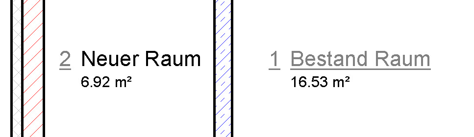

kann ich bei einer Text-Unterschrift die Farbe wählen?
Hintergrund ist, ich möchte mir eine Raumfamilie erstellen, bei der der Name des Raums wahlweise (über Parameter) in Rot, grau unterstrichen ist quasi für Neu bzw. Bestand.
Geht sowas? vllt auch über einen Trick?! Habs auch schon über eine Linie probiert, aber die Länge ist halt das Problem, dass die Länge immer so lang wie der Text ist..

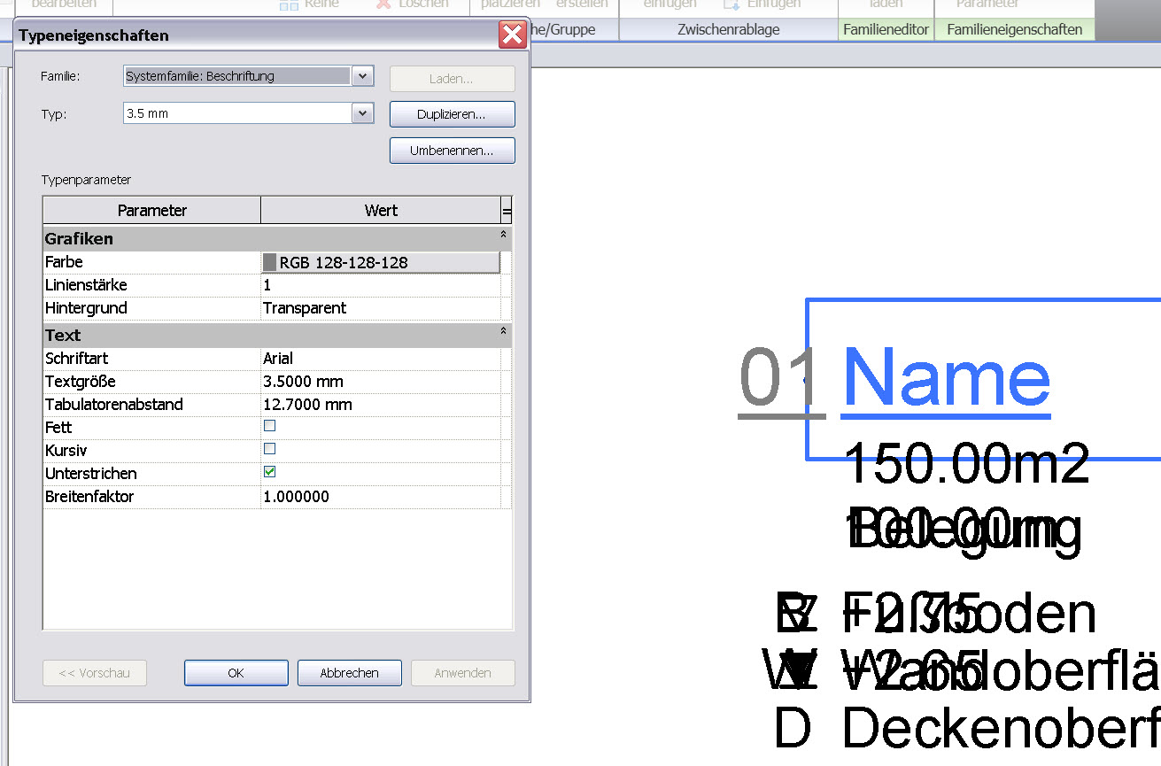

Servus,
In der Beschriftungsfamilie kannst du schon im Beschriftungstypen eine Farbe und auch das Attribut unterstichen vergeben.
Du musst anschließend noch einen Sichtbarkeitsparameter definieren und dann im Projekt jeweils den entsprechenden Typen beim Beschriften des Raumes auswählen, dann klappt das.

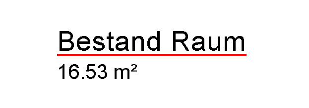

Entschuldigung war vielleicht ein bisschen unglücklich formuliert.
Ich würde gerne die Schriftfarbe schwarz belassen und nur den Strich farbig haben.

Servus,
na gut, dann probier mal einen roten unterstrichenn Text unter einen schwarzen Text zu legen, der nicht unterstrichen ist. Die beiden müssen dann natürlich zugleich sichtbar sein und die Reihenfolge muss in der Familie direkt geregelt werden.
  Max

erstellt am: 29. Aug. 2009 21:16    Editieren oder löschen Sie diesen Beitrag!  <-- editieren / zitieren -->   Antwort mit Zitat in Fett Antwort mit kursivem Zitat    Unities abgeben: 1 Unity (wenig hilfreich, aber dennoch)2 Unities3 Unities4 Unities5 Unities6 Unities7 Unities8 Unities9 Unities10 Unities
Ah ok, darauf wäre ich jetzt nicht gekommen! Dankeschön, 10 punkte
