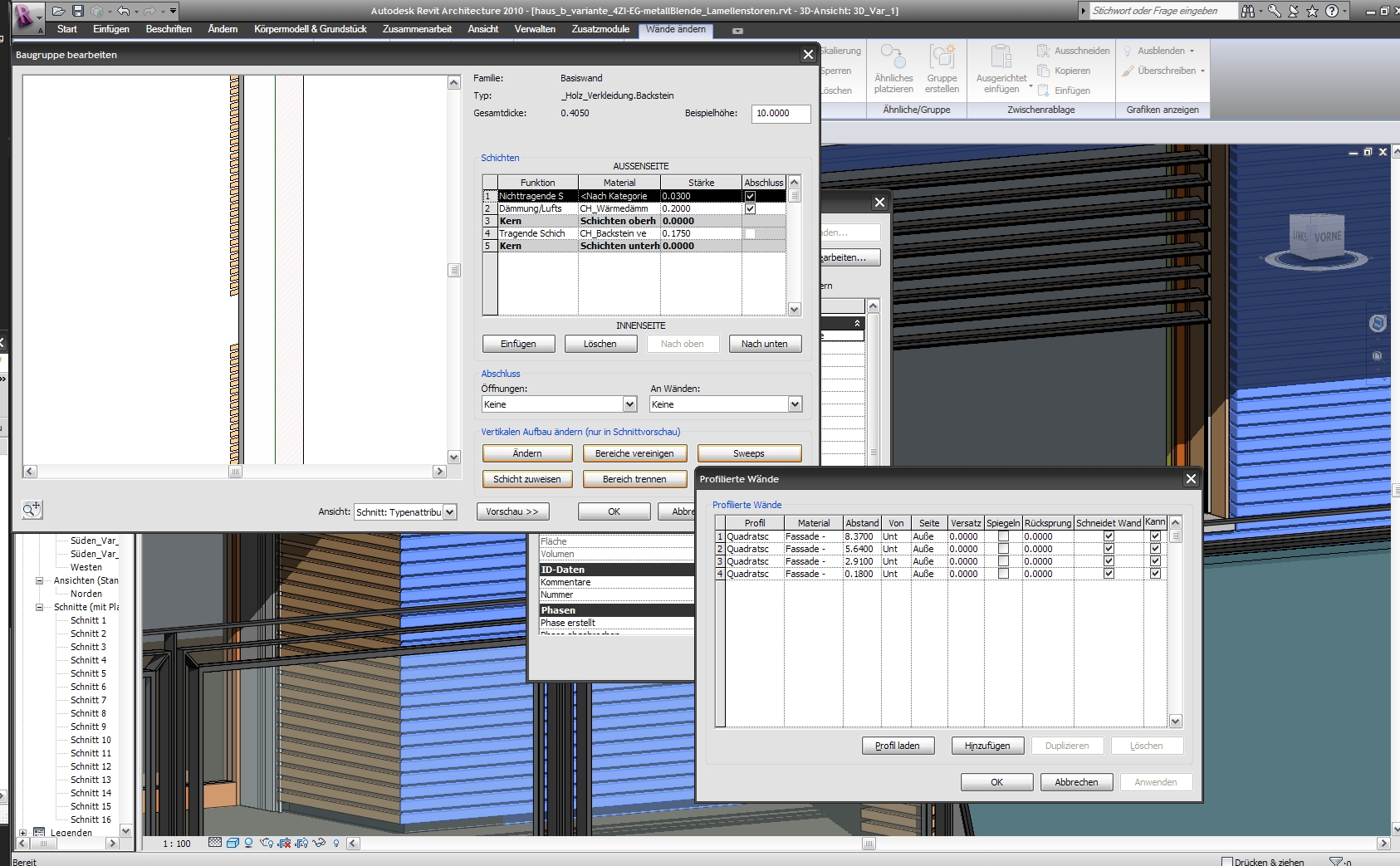

wie kann man denn bei einer vertikalen Lärchenverschalung auf einer Wand einen Luftzwischenraum einstellen? Die Lärchenbalken sind 5cm mit 1cm Luftabstand und dahinter Windpapier.

na der Wandaufbau ist so: von Innen nach aussen:
Verputz 1,5 cm
Mauerwerk 30 cm
Lattung/Mineralwolldämmung 10/6cm
DWD Platte 16mm (Nut/Kamm)
Winddichtpapier
Und dann: Schirm Verikal Lärche 5cm. Und die Balken mit jeweils 1cm Abstand voneinander..
So soll das sein.....

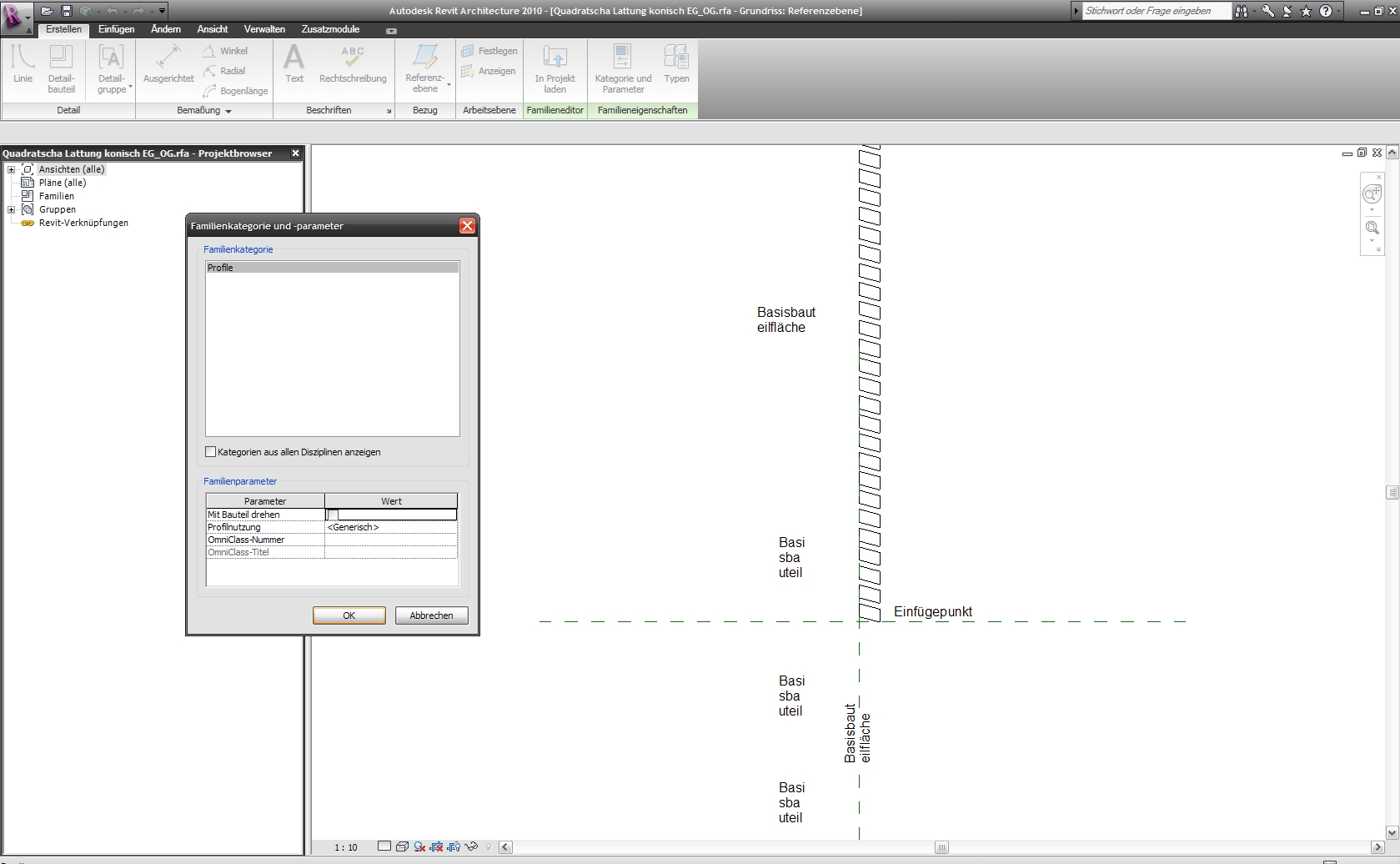

das stichwort dazu heisst: profilierte wände.
das erreichst du, indem du der wand sweeps (profile) hinzufügst.
die dicke des schirms wird vom profil bestimmt. das materiel kannst du im sweep dialog profilierte wände zuweisen.
die profile selbst sind mit der familie generische profile erstellt. (leider lassen die sich nicht parametrisieren, was die reihung angeht.)
ich hab sie für die ganze geschosshöhen konzipiert und sweep dialog mit dem parameter abstand in der entsprechenden höhe "versetzt" .

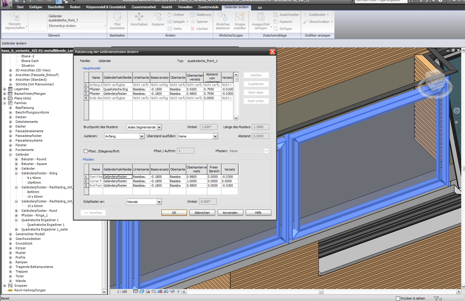

Boah respekt, tolle Ausarbeitung!
Kleine Frage zwischendrin aber nicht zum Thema, wie hast du dieses Geländer hingekriegt?

das geländer wurde mit dem geländermodul von revit erstellt/"gebastelt".
es besteht aus 2 komponenten: den pfosten und das element dazwischen (füllung).
die füllung ist eine familie, entstanden aus der vorlage M_Geländer (Füllung).
in den typeneigenschften des gländers, unter Platzierung der Gländerpfosten werden die beiden teile dann entsprechend "montiert".
weil der handlauf noch über die solaranlage weitergeführt wird, habe ich ihn in ein eigenes, zweites geländer gepackt.
