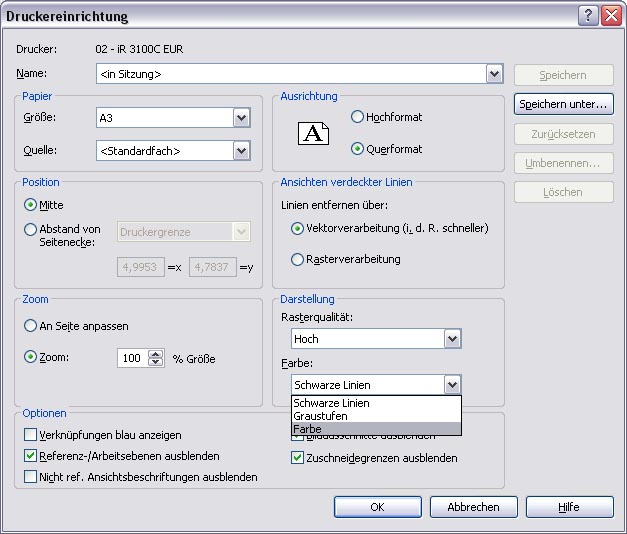

Eine Möglichkeit: Druckeinstellungen (siehe jpg).

Dann werden aber alle farbigen Linien farbig. Ich will nur diese Linie farbig ausdrucken.

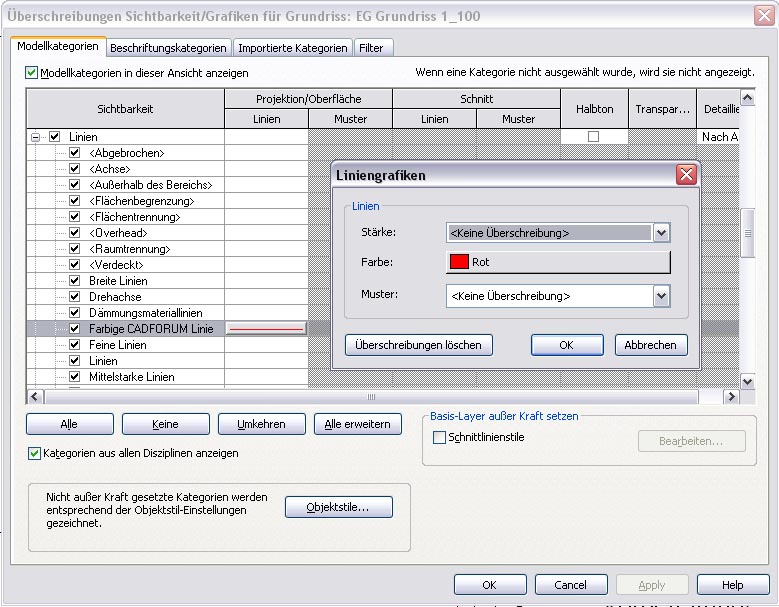

Wenn ich dieser Linie unter VV sage, dass sie rot sein soll, dann ist auch nur diese das im anschliessenden Ausdruck.

Das hab ich auch schon probiert und es klappt nicht. Irgendwie scheint das an den Detaillinien zu liegen.
Wieso kann ich bei Linienstilen eine Farbe angeben, wenn ich für die farbliche Wiedergabe die Ansicht für diese Linie nochmal grafisch überschreiben muss. Ist doch doppelt gemoppelt oder?

Hab es mit den farbigen Linien im Ausdruck umgesetzt. Die anderen farbigen Linien kamen aus DWG-Importen, die habe iche alle auf grau gesetzt und somit die Revitlinien farbig gedruckt
