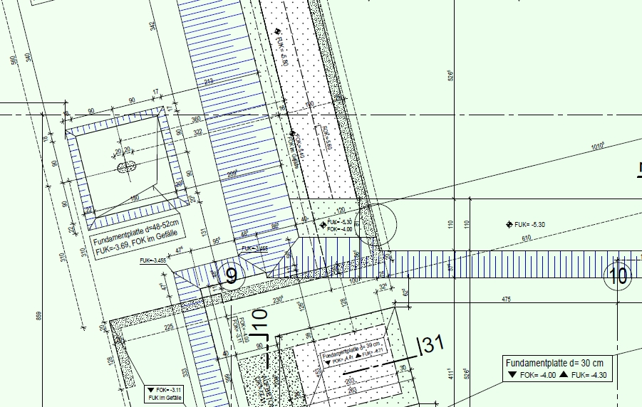

Wie stellt ihr "Böschungslinien" mit Revit dar ?

Wir behelfen uns mit einem wiederholendem Detail. Leider gibt es da das Manko, dass wiederholende Details nicht als Bögen gezeichnet werden können.
Wenn's nur wenige Böschungen sind, dann auch mal mit Detaillinien, die gruppiert werden. Mühsam.
Richtig toll ist das alles nicht!

Manuell auch über eine Modellschraffur gut machbar. Diese hat den Vortei, dass sie an Objekten ausgerichtet werden kann (da Winkel  ja variabel)
