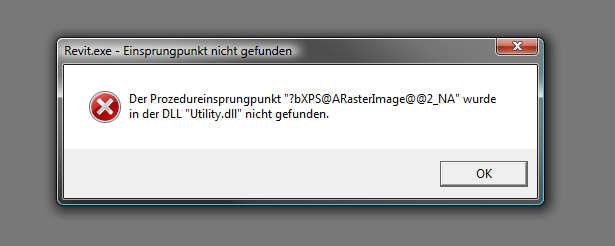

auf unseren Vista x64 Systemen verursacht der Hotfix einen Fehler und unterbindet die Ausführung von RAC.
Gruß niku & carlos

Kommando zurück. Schande über mich.
Unser deutsches Office hat den SP1 noch nicht drauf, daher das Problem.
