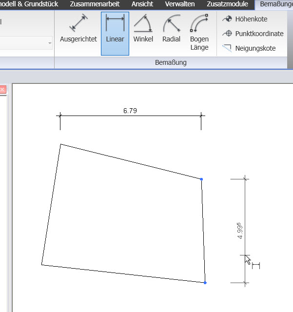

gibt es einen schnellen Weg zum bemassen von nicht rechtwinkligen Wänden (vom Vermesserplan ausgegangen), die sind fast nie in 90 grad, meist +- 0,5-2 grad unterschiedlich. und dadurch sagt revit, dass die linien nicht parallel sind und somit nicht bemasst werden können!

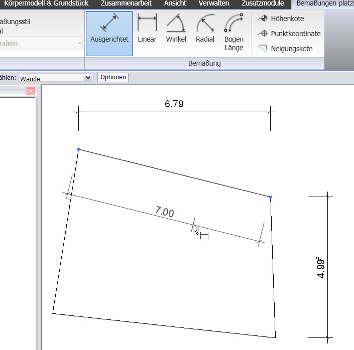

Du kannst die Lineare Bemaßung verwenden und die Ecken anklicken. Oder die Ausgerichtete Bemaßung , dann aber mit der Tab-Taste durchtoggeln, bis die Punktreferenzen erscheinen!
