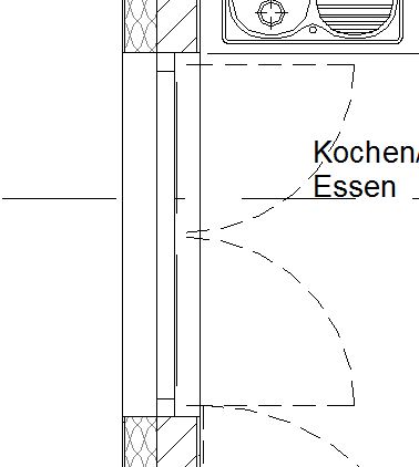

hallo zusammen,
wir haben ein problem mit der darstellung eines fensters im grundriss.
es handelt sich um ein 2-flügeliges fenster mit unterlicht.
wenn ich das unterlicht größer als z.b. 40 cm mache , stimmt die darstellung nicht mehr.
zur verdeutlichung siehe die bilder;
was muss ich tun, damit das fenster auch mit größerem unterlicht korrekt im grundriss dargestellt wird?
p.s.: die schnittebene ist korrekt eingestellt und liegt nicht im bereich des unterlichtes oder des profils!
Schöne Grüße

also dem Bild nach zu urteilen sieht es wirklich so aus als ob durch das Profil geschnitten wird.
Ich hatte mal ein ähnliches Problem.. hast du einen Planbereich genommen um die Schnittebene über das Profil zu verlegen??
Das war bei mir nämlich mal der Fall, ich hatte einen Planbereich der ziemlich genau übers Fenster ging, dann hats auch durch mein Profil geschnitten, erst als ich den Planbereich relativ weit hinten oder vorne (weiß ich nicht mehr genau  ) übers Fenster gezogen habe (also wirklich richtig weit) hat's auch wieder funktioniert und richtig geschnitten. Aber wie gesagt nur in einem Projekt bei einer Familie...wieso auch immer :P

Servus,
aus den Bildern heraus würde ich auch ziemlich sicher behaupten, dass im zweiten Bild durch den Bereich des Unterlichtes geschnitten wird. Die beiden Linien sind die Symbolischen Linien der Glsasscheibe im ersten Bild, der Pfosten existiert im Unterlicht ja nicht...
Hast Du die Schnittebene schon mal angehoben für die Ansicht? Wenn das Unterlicht verbreitert wird und die BRH gleich bleibt, muss die Schnittebene ja steigen, damit wieder durch die Flügel geschnitten wird.
Bei Verwendung der Planbereiche ist es manchmal etwas verwirrend, weil alle Geometrien des darzustellenden Bauteils im Planbereich erfasst sein sollten, damits auch korrekt dargestellt wird. Zu den von Mautho beschriebenen Effekten kann es kommen, wenn Geometrien außerhalb des  Planbereiches liegen, die in der Momentanen Ansicht nicht sichtbar sind (wie z. B. Fensterflügel, Symbolische Linen, evtl. Abzugskörper etc...). Daher der ausreichend große Planbereich, damit auch alles richtig dargestellt wird...

hallo,
danke für die antworten...aber die schnittebene habe ich natürlich schon angehoben, wie beschrieben ist sie korrekt eingestellt, es müsste durch die flügel geschnitten werden.
das problem ist ja gerade, dass ich weder mit einem planbereich (auch wenn er größer ist)noch mit einer anhebung der schnittebene eine korrekte darstellung des fensters bekomme!
da die datei aus einer 2009er konvertiert wurde, liegt darin vielleicht das problem.
ich werd das fenster jetzt komplett neu einbauen..
danke für eure hilfe!
