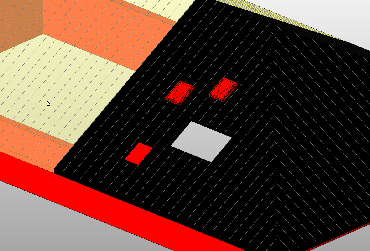

Der Befehl > Ändern> teilen funktioniert anscheinend nur bei Wänden? Sollte auf alle Bauteile ausgeweitet werden.
Für Teilabbrüche in Dachflächen muß ich wohl zwei Dachteile konstruieren, welche den Bestand und den Abbruch darstellen?
Dachdurchbrüche sind keine Elemente wie Fenster und Türen, welche bei Bestandsdächern durch das Anlegen der Öffnung den Abbruch markieren?
Warum wird bei Dachdurchbrüchen die darunterliegende Wand mit ausgeschnitten?
Gruß Thilo

Original erstellt von atelierbb:
Stimmt
Stimmt auch...
Stimmt nicht ganz. Werden die Öffnungen über den Befehl Öffnungen erstellt, dann kann keine Phase zugewiesen werden. Alternativ gehts aber über ein "Dachflächenfenster", also einer Dachbasierten Familie, die das Dach ausschneidet. Solchen Bauteilen können dann auch Phasen zugeordnet werden.
Etwas schwer zu sagen per Ferndiagnose, vielleicht hast Du eine Familie verwendet, die den Abzugskörper weiter unter die Dachoberkante gezogen hat. Ich glaube mich zu erinnern, dass das z. B. bei den vorgefertigten Dachgauben so war... öffne mal die Familie und überprüfe die Lage des Abzugskörpers, der die Öffnung definiert.
Gruß Thilo[/i][/QUOTE]
