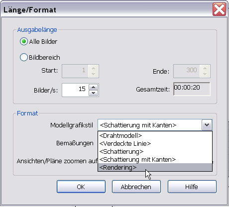

erstellt am: 30. Jul. 2009 22:10    Editieren oder löschen Sie diesen Beitrag!  <-- editieren / zitieren -->   Antwort mit Zitat in Fett Antwort mit kursivem Zitat    Unities abgeben: 1 Unity (wenig hilfreich, aber dennoch)2 Unities3 Unities4 Unities5 Unities6 Unities7 Unities8 Unities9 Unities10 Unities Nur für quint 10 Unities + Antwort hilfreich
Servus,
ich hab das mal (vor einiger Zeit) glaube ich so gemacht, dass ich den Walkthrough 1x angelegt habe und dann so viele Kopien davon angefertigt habe, wie ich Phasen darstellen wollte. Dann habe ich die Walkthroughs an den Schlüsselszenen gekappt, an denen ich die Phase jeweils umstellen wollte. (So habe ich saubere Übergänge bekommen). Das ergibt dann eben die erwähnten mehreren Filme, die ich dann zusammengefügt habe zu einer Animation. In Revit selbst geht das meiner Meinung nicht in einem Aufwasch.
Gerenderter Walkie geht aber schon  . Dazu musst Du auf Export>Bilder und Animationen>Walkthrough gehen und dodrt dann auf "Rendering" stellen. Dann wird jedes Bild gerechnet und zu einem Filmchen zusammengefügt. Das dauert aber dann schon entsprechend lange, logischerweise, also mal vorsichtig rantasten bei der Auflösung...
